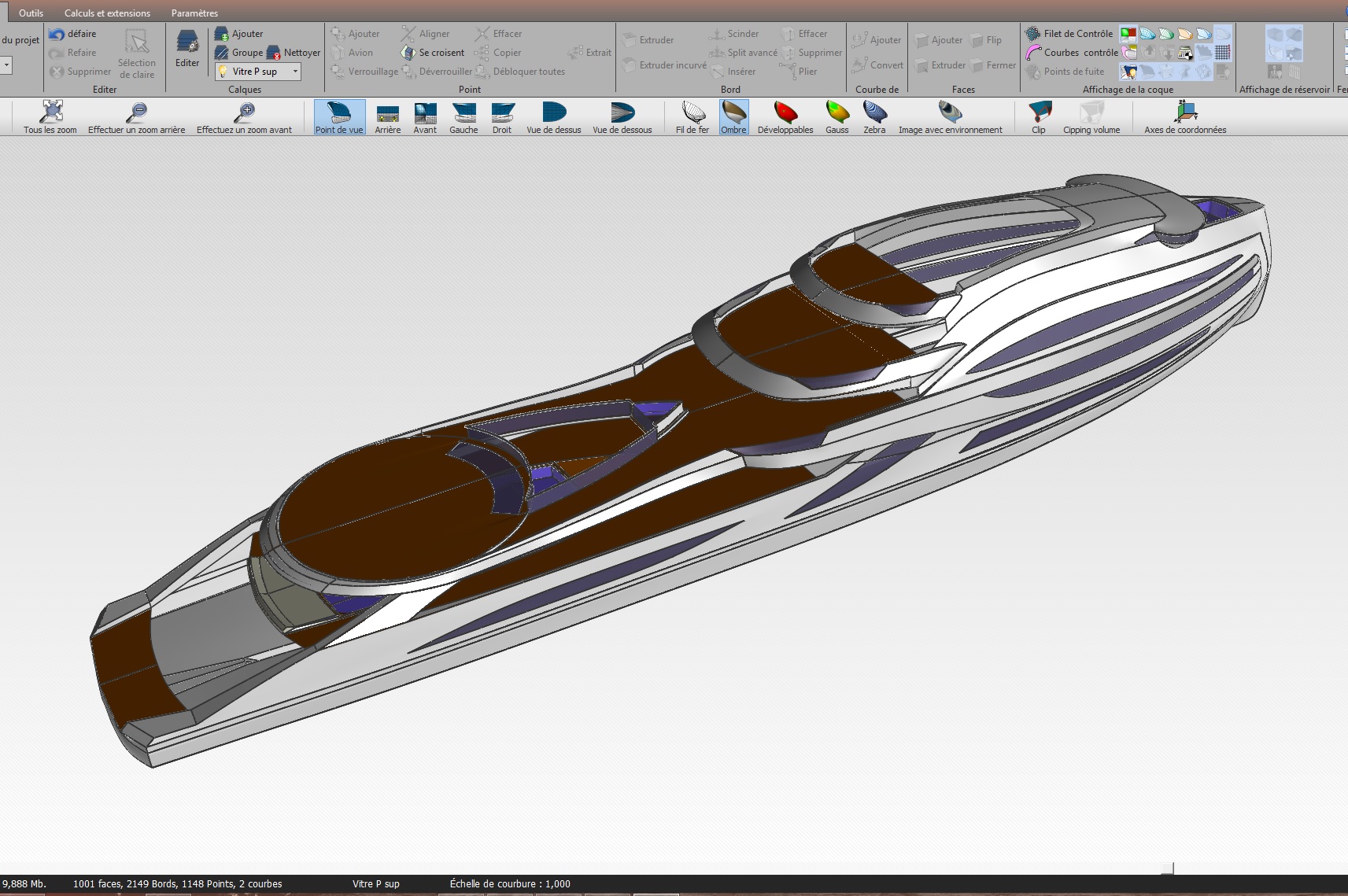

Message par Abfil le Jeu 27 Déc 2018 - 10:54
Hello les amis
Je suis bien content de vous retrouver
Voici un revenant, mes vacances de noël ainsi qu'une grosse envie de m'y remettre m'ont poussé sur ma planche à dessin pour reprendre ce projet. D'autant que je suis en pourparler avec madame pour installer mon établi à l'étage et plus dans le tout petit coin du garage au froid!
Donc voici les derniers avancements
Xbow mega yacht - Page 3 <a href=Xbow mega yacht - Page 3 Xny83_10" />
Les formes tout en galbe ne sont pas faciles à mettre en place mais je suis satisfait du resultat pour le moment
Bye à plus

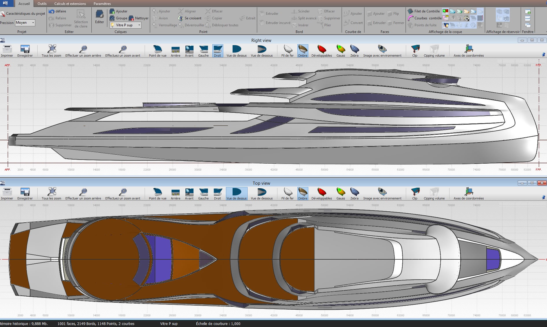

Message par Abfil le Lun 31 Déc 2018 - 15:47
Salut les gars
J'ai ajouté le balcon du pont sundeck et modifié les flancs du pont principale
Xbow mega yacht - Page 3 <a href=Xbow mega yacht - Page 3 1812310346005350416055144" />
J'avance tout doucement, par petites touches
En passant je vous souhaite à tous une excellente santé pour cette prochaine année
http://plansbateaux.jimdo.com/

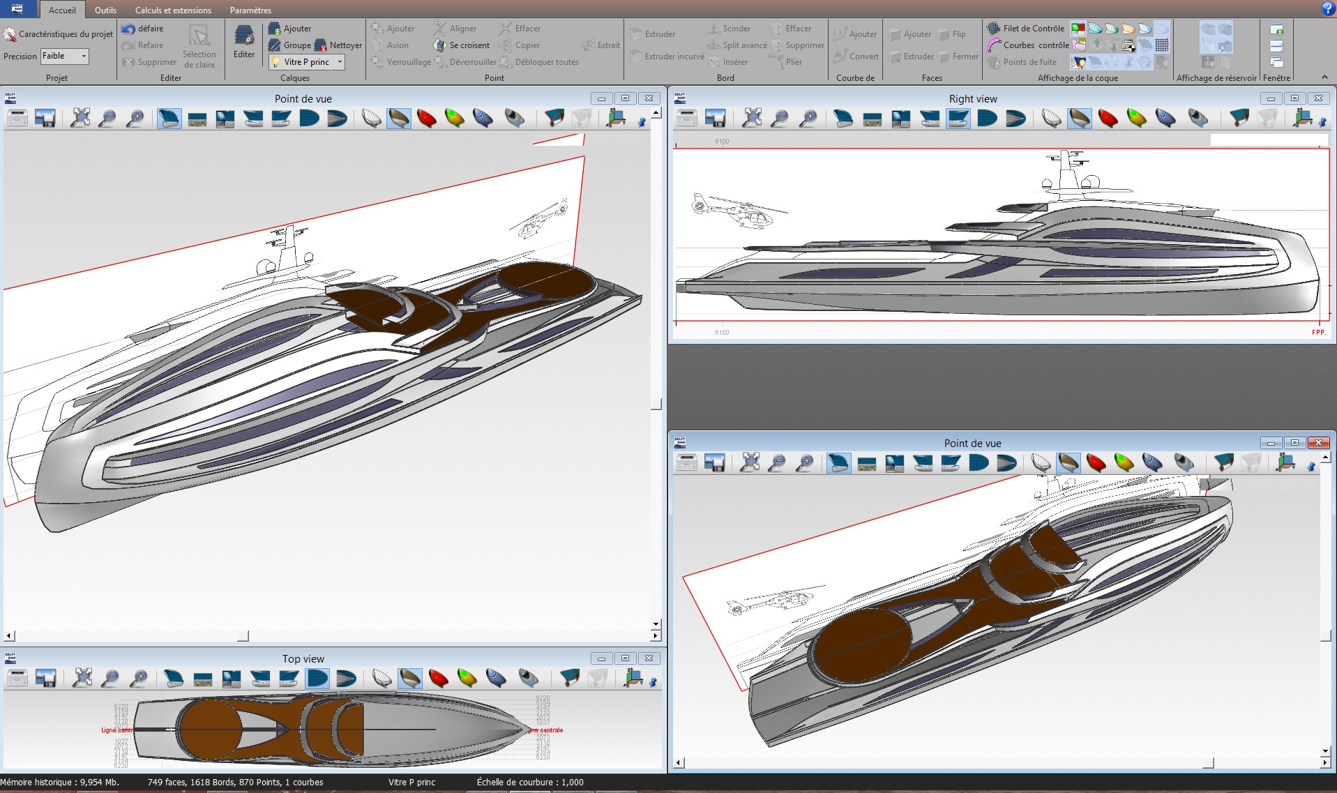

Message par Abfil le Mer 2 Jan 2019 - 21:07
Une derniere capture d'image avant la reprise du boulot demain matin
Xbow mega yacht - Page 3 <a href=Xbow mega yacht - Page 3 1901020908485350416057353" />

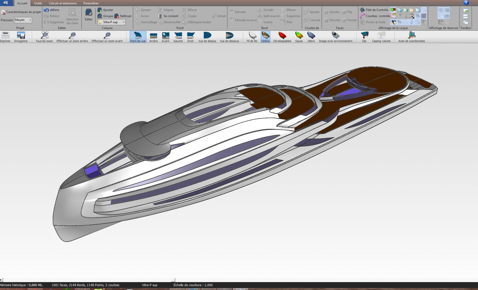

Message par Abfil le Sam 5 Jan 2019 - 20:27
La timonerie est en place et je commence l'aménagement de la proue
Xbow mega yacht - Page 3 <a href=Xbow mega yacht - Page 3 1901050824445350416065835" />
