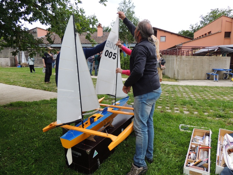

Message par Adouka le Dim 19 Juin 2016 - 23:41
Hé bien voilà, mon Cap 33 a repris du service aux 3 heures de St Pardoux. Beau succès mais le treuil de voiles (fait main à partir du bloc moteur d'une grue jouet) a eu un problème et je n'ai pas pu terminer le premier tour... Ce sera pour une autre fois, quand j'aurai réparé le treuil et les bras cassés par un coup de vent malencontreux!CAP 33 - Page 2 0000810
