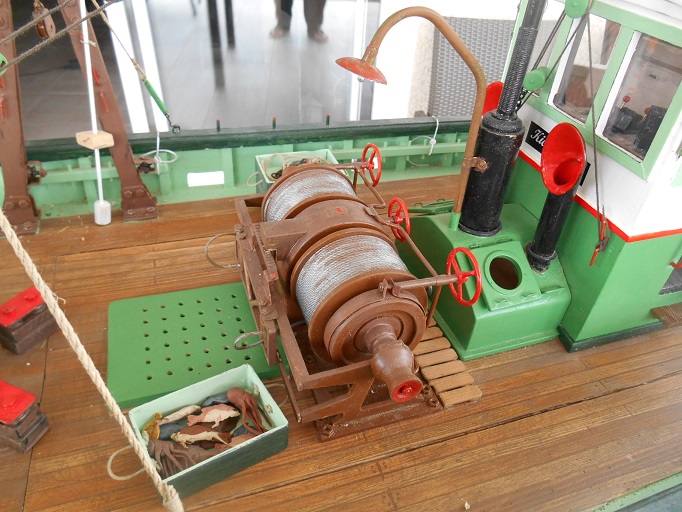

bonjour à tous, je vous présente le Kiern Mor (normalement , en Breton le prince des mers) construit à partie de plans modifiés au 1/10
il mesure 1,50 m pèse 45 kg en ordre de marche, quille 2x10 mm, couples 10 mm bordé 10x3, pont CTP 3 mm latté de 10x2, cabine 3mm
mas en tube plomberie diamètre 18 mm, poulies maison en poirier, hélice 4 pales diamètre 90 mm, moteur 540 5 poles, variateur navy 35R, 3 servos (1 gouvernail,1 corne de brume, 1 allumage extinction des feux et projecteur de pont), 1 deuxième variateur"Thor" et un moteur 15 tours/mn sont là pour la descente et remontée des tangons , la navigation est un peu lente en raison de la sous-motorisation mais très réaliste, construit en 9 mois avec pas mal de récup'

Message par motalo le Sam 3 Oct 2015 - 18:08
salut Livet, merci, comme je suis assez nul en informatique je ne suis pas arrivé à mettre les 9 photos, mais je réessayerais , si je suis content de moi c'est en partie grace à toi et pieer33 qui avez fait des chef d'œuvre , ça m'a beaucoup aidé merci encore

Message par motalo le Dim 4 Oct 2015 - 0:19
merci les gars, pas vraiment de difficulté car comme le dit Albertus plus l'échelle est grande plus on se rapproche de la réalité, j'ai travaillé longtemps dans les secteurs automobile et aérospatiale et là je peux vous dire que les difficultés sont bien plus importantes
les plans sont ceux du toirette que j'ai modifié, la navigation est bluffante et j'ai été agréablement surpris de son réalisme
comme il est lourd il s'enfonce bien sur l'eau et ne bouchonne pas par contre attention à l'inertie il faut anticiper
