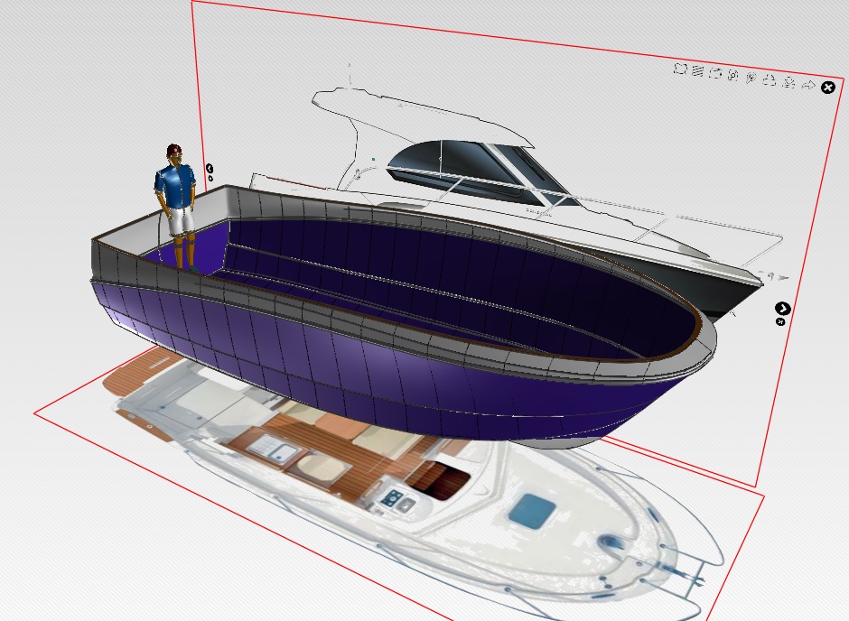

Message par Abfil le Sam 24 Oct 2015 - 20:45
Voici les premières images du travail sur delftship (version gratuite 7.22)
Beneteau Antares 8 Ds_ant10
Balbutiement de la coque, encore beaucoup de point à repositionner
Le rapport hydrostatique indique 2744 kg de déplacement pour 2785 sur le modèle d'origine !

Message par albertus le Dim 25 Oct 2015 - 8:49
Philippe a écrit:2744 kg de déplacement pour 2785 sur le modèle d'origine
Franchement, c'est inacceptable ! triste

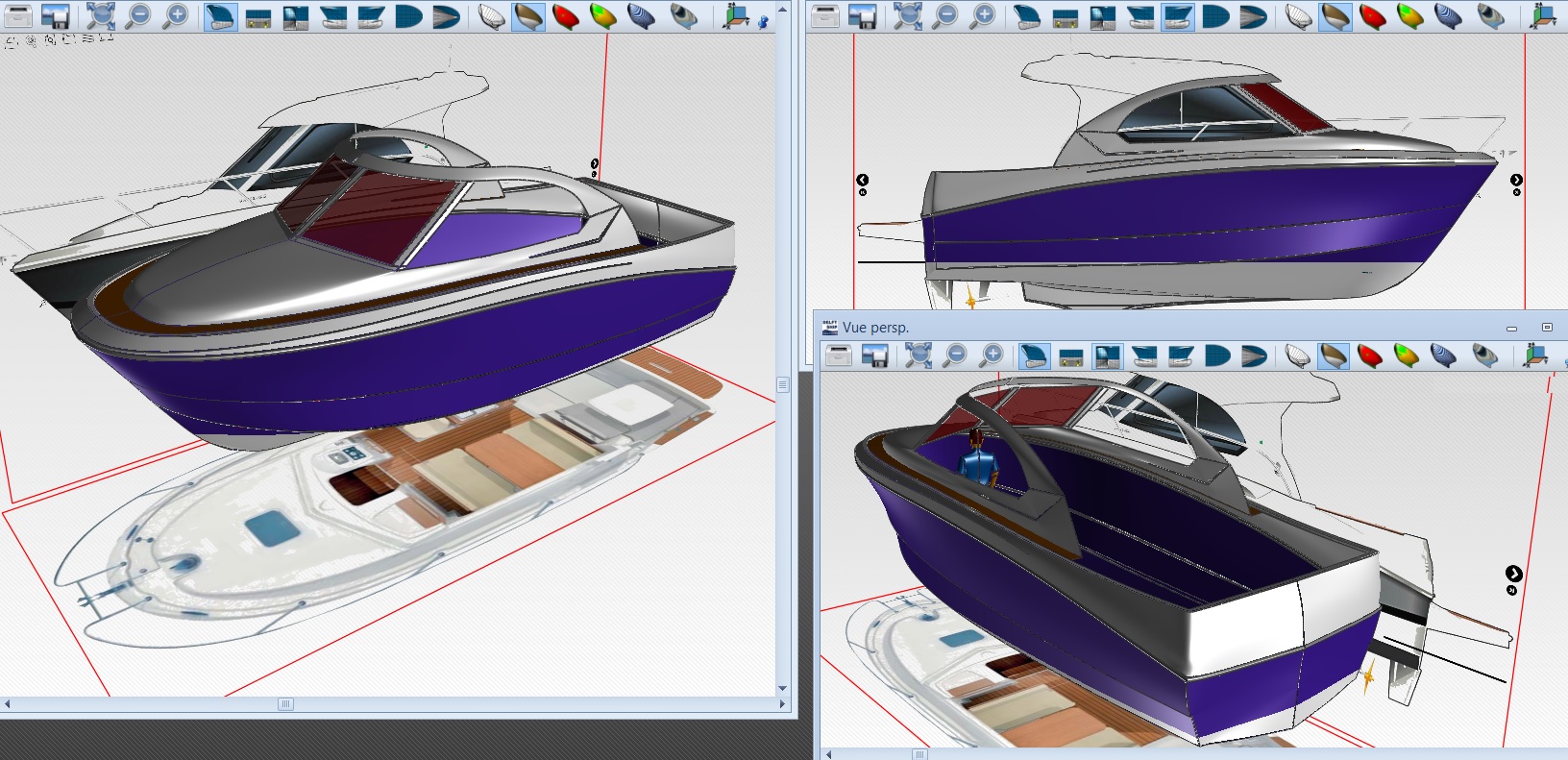

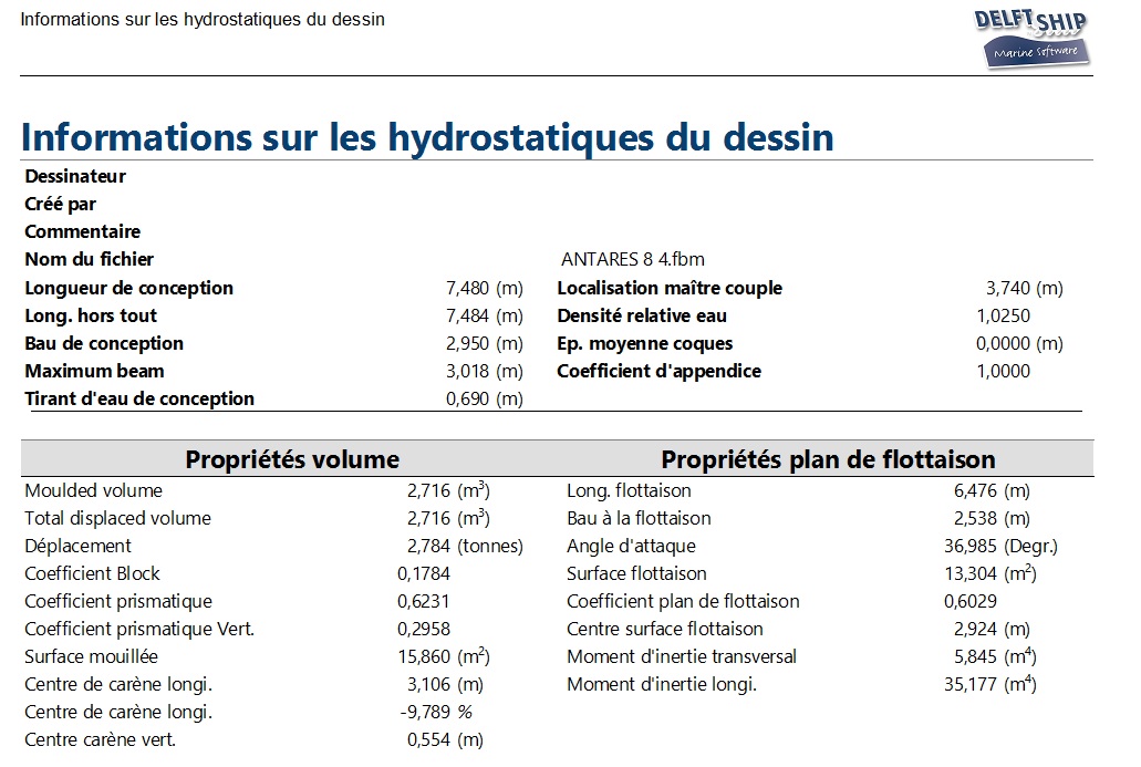

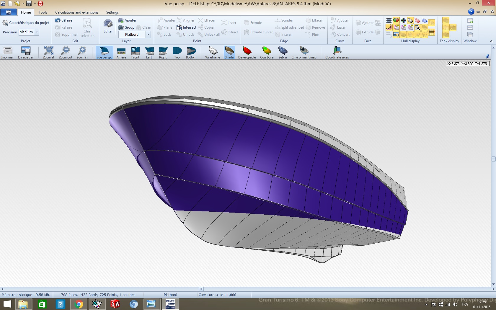

Message par Abfil le Dim 1 Nov 2015 - 18:19
Bonsoir à tous,
La modélisation sur delftship de la coque proprement dit est terminée. Je poursuis maintenant la cabine est le cockpit
Voici quelque images et le rapport hydrostatique

Et le rapport
Beneteau Antares 8 1511010615045350413713403
Noter qu'avec pas mal de chance je suis tombé sur le même déplacement
A bientôt

Message par Le belge le Lun 2 Nov 2015 - 9:59
Salutatous !
Voilà qui promet, 1 Kg d'écart !!!
Splendide boulot, comme d'hab. !

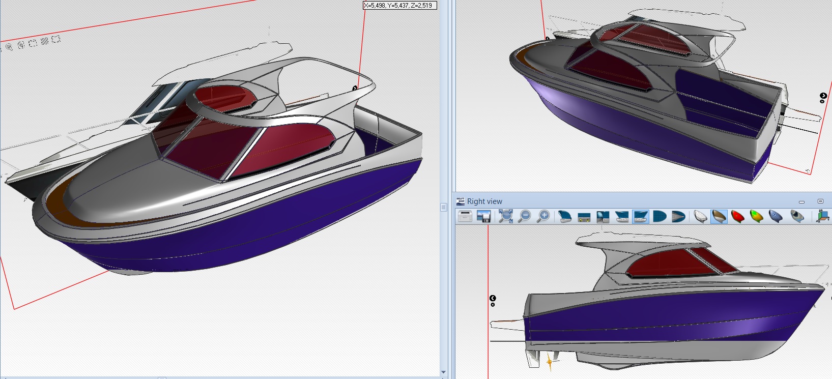

Message par Abfil le Mar 3 Nov 2015 - 21:16
A chaque jour suffit sa peine. voici le pare brise en place et le dessous de la casquette modélisée
Beneteau Antares 8 1511030919085350413720510
A demain

Message par Le belge le Mar 3 Nov 2015 - 23:14
Salutatous !
Admirable boulot, je suis toujours "scotché"...
MAIS...  Phil, es-tu sûr du positionnement des passavants ? La hauteur des flancs du roof me semble faible, et les passavants (le pont, quoi !) ne devraient-il pas être plus bas à l'arrière qu'à l'avant j'imagine ?
Je compare ta modélisation avec ces 2 photos, et je me pose la question. Mais tu vas certainement me rassurer...

Message par Abfil le Mer 4 Nov 2015 - 6:20
Salut Thierry
Bonne observation en regardant l'ensemble des dernières photos que tu m'as envoyé, effectivement sur l'avant le pont est très légèrement plus bas, mais a l'approche du cockpit sur l'arrière on est à environ 10-15 cm plus bas que le plat bord. Je vais modifier.
Merci

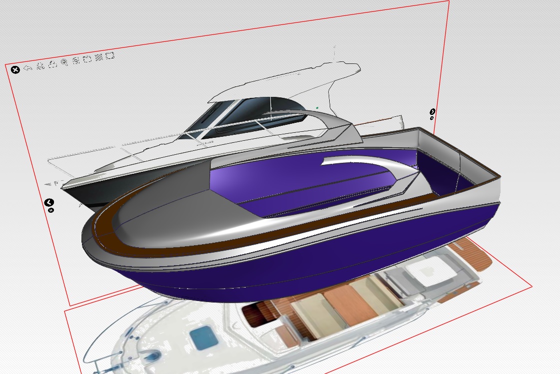

Message par Abfil le Dim 8 Nov 2015 - 13:52
Bonjour à tous
La modélisation de la cabine se poursuit, j'en suis au pavillon. Il est assez travaillé avec pas mal de plis ici ou là
Mais j'avance...
