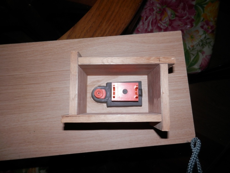

Bonjour a tous,
voici comment mouler en elastomère des pièces en resine pu
1° bien observer la pièce afin de dfinir le sens de coulée
2°preparer la pièce en tenant compte des evants et de l'embouchure de coulée avec de la plastiline en gris ici!
apres nous verrons pour le coffrage qui determinera le tour du moule!

Bonjour a tous,
avant le coffrage,il faut bien remplir l'interieur de la pièce de plastiline! pour eviter que ca ne se remplisse d'élastomère!comme ci dessous
il faut aussi faire des centreurs,surtout avec des pièces a paroies fines comme celle-ci
ensuite faire un coffrage exterieur,monté vissé en laissant environ 10mm autour et le faire plus haut que la pièce de 10mm mini.et il reste a coller ce coffrage avec un pistolet a colle thermofusible sur tout le perimètre afin que ce soit etanche! car l' elastomère prend l'empreinte jusqu'au micron!!
ensuite nous verrons pour preparer l'elastomère et le couler!

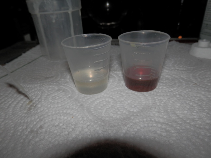

voici l'élastomère que j'utilise pour la resine pu de chez boesner, elle convient pour aussi pour d' autres matériaux
il faut une balance de cuisine au gr pres,une lame de bois pour le mélange et un recipient
ici pesée de l'elastomère 350gr+7gr de durcisseur en bleu(bien agiter le flacon de durcisseur avant)
puis bien mélanger en evitant le mieux possible d'incorporer de l'air!!
faire couler en filet fin sur la pièce de façon a recouvrir d'une fine pelicule la pièce et ensuite sans attendre faire couler un peu plus fort le reste d'élastomère jusqu'a 10mm de plus que la pièce,si vous avez preparé trop d'élastomère laissez le dans le pot de mélange une fois durcit ça vous feras un disque autodemoulant pour preparer de la colle epoxy ou sinto etc..
dès que vous avez coulé jusqu'a la bonne hauteur,frapez légèrement sur le pourtour du coffrage afin de prvoquer des vibrations pour faire remonter les eventuelles bulles il y en a toujours,pas top fort sans decoller le coffrage!!!attention!
reste a attendre 24h pour la suite c'est a dire la deuxième partie du moule!!

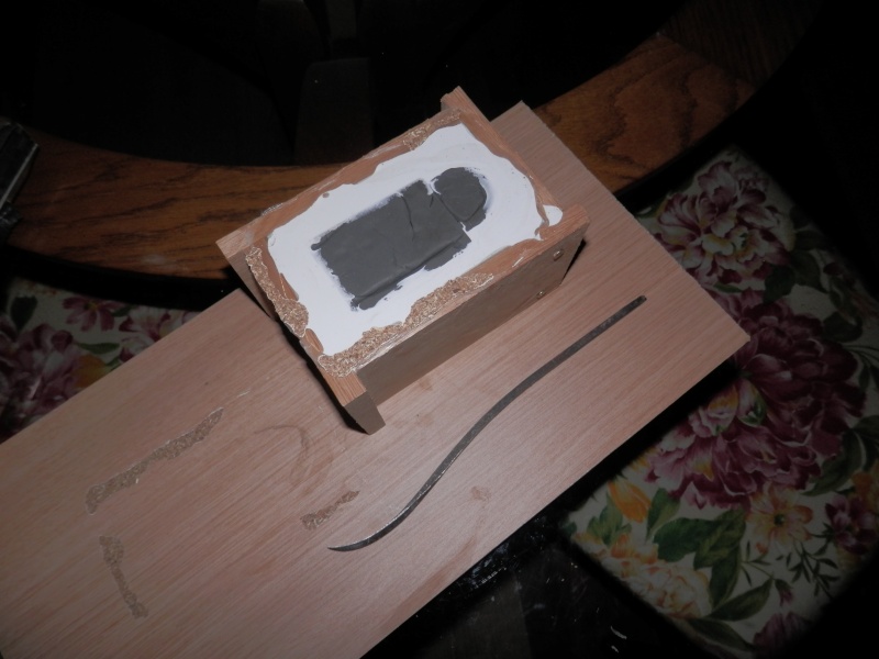

Bonjour a tous,
au bout des 24h desolidariser le moule et sont coffrage de la plaque support
une fois retourné voici ce qu'on obtient
pour enlever la plastiline commencer par le milieu,afin de l'enlever le reste façilement a la main
la plastiline enlevée reste a supprimer toutes les petites pellicules
couper a l' aide de petit ciseaux,c'est plus facile qu'au cuter
maintenant faire en plastiline les events et carrotes de coulée,pour les fixer deposer une goutte de cyano sur la plastiline car l'elastomère empèche le collement de la plastiline!
verrifier qu'il ne reste pas de petits residu d'elastomère au-pres de la pièce,ensuite passer de la graisse de vaseline sur toute les parties visible d'eastomère pour eviter que le moule interne colle sur l' autre, essuyer le surplus de vaseline sur la pièce ,si non l'elastomère le reproduira!!
reste a repreparer du melange d'elastomère comme precédement, mais ici que70gr!!
le voici rempli!
apres nous verrons pour ouvrir et enlever la pièce anisi que la coulée en resine PU

Bonjour a tous,
voila le type de resine PU que j'utilise pour ces pièces de fine epaisseur (boesner)il y a un bidon de resine clair et un bidon d'isocianate marron
avec les bidons il y a des dosettes graduée tres pratique pour de petites quantitées comme ici,on met dans chaques dosettes la même quantitée de produit,pour determiner la quantitée de produit il suffit de peser les pièces d'origine (ici 7gr) on comptera donc environ 10gr de resine car il reste toujours un peu dans le pot de mélange!pour le pot de mélange je recupère le bouchon de bouteille d'eau de 5l c'est du polypropylène(ici en arrière plan) c'est autodémoulant,une fois le reste de resine a durcit ca se decolle facilement! et le pot est a nouveau utilisable!
une fois le melange fait le compte a rebour est en route il y a 5mn pour le point de gel! mais on a largement le temps!
faire couler quelques gouttes de resine a l' aide de la spatule dans les parties basse du moule pour eviter d'emprisonner des bules
faire glisser un petit fil de fer pour faire remonter d'eventuelle bulles,puis remplir le fond du moule de 7 a 8 mm,ensuite introduire la deuxième partie du moule lentement de façon a ce que la resine remonte dans les events,et terminer de remplir dans la carrote de coulèe
comme ca,il ne reste plus qu'a attendre environ 1h a 20° pour demouler de la même façon que pour demouler la pièce d' origine!
