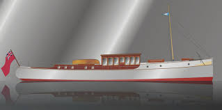

Nouveau projet, la construction d’un yacht a moteur style 1920 /1930 genre trawler.
Propulsion électrique probable bruchless , 2 ligne d’arbre te 1 propulseur d’étrave.
But du jeu, avoir un bateau dimensionné pour le concours dans la classe F4A ‘ c’est-à-dire que le parcours pas de jugement sur table, , il doit être adapté au mieux à se parcours pas trop long pas trop large, manœuvrant au maximum pour la marche arrière et le dock.
Je sais que certains d’entre vous ne sont pas fédé, mais nous on se mare bien à faire les con autour des bouées sa mai un peu de piment a la navigation.
Il en résulte un bateau d’environ 1m06 de long et 0.22 de large, coque genre remorqueur, pas besoin d’un avion de chasse.
La coque est issu d’un moule qui a servie a régis pour la réalisation du Frédéric Mistral, médaillé de nombreuse fois en concours, en classe vapeur  (il a le niveau lui moi pas)
Bon asses palabré, on passe aux photos.
les idée de départ (je rapelle que c'est un proto pas de copie d'original)
