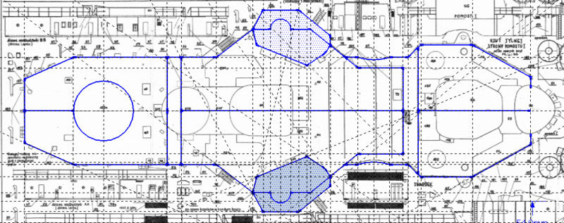

Message par amiral le Mer 4 Oct 2017 - 8:32
bonjour a tous
après la photo découpe de pierre et des palabres oublier , je suis perplexe sur le fait de travailler sur les plans papier,
en Août en discutant avec pierre, il me disait qu'il avait des décalages sur les châteaux et le pont principal, je veux dire ici que je n'est rien contre les anciennes méthode de construction qui ont fait de très belle maquette, mais force est de constater, que les plans papier présentent des problèmes
exemple dessin du château niveau 1 plan N° 10 polonais
richelieu 1/100 par stephane - Page 8 Plan_p10
le même dessin importé sur le plan polonais N° 5
richelieu 1/100 par stephane - Page 8 Plan_p11
le constat est qu'i y a des décalages qui sont parfois de plus de 5mm et des problèmes de symétrie. ceux-ci sont probablement dû a la reproduction répéter des scanners, bien sur que la DAO aide et cet outil qui peut rectifier ces incohérences, je comprend que se post va certainement va faire des contestataires mais je fait part ici de fait , j'ai constater ces incohérences aussi sur les plans des amis du musé de la marine, et sur les plans originaux,
certaines personnes pense que je suis trop pointilleux et que je vais chercher la petite bête la ou il n'y en a pas mais l’exactitude d'un model ne parait quand même importante, ceci dit comme les côtes ne sont pas toutes les même je me permet de les arrondir " 10 mm 2 = 10 mm " car je suppose que les dimensions était certainement 10 mètres et pas 10 mètres 20 qui plus est il y a l’épaisseur des traits, une chose est sur c'est que je règle les problèmes de symétrie.
quand pensez vous, comment faire pour être au plus juste croyez- vous que quelques millimètres pour une échelle de 1/100 soit important

Message par JPA le Mer 4 Oct 2017 - 11:46
Dès que l'on fabrique une pièce il faut oublier la "précision absolue" qui est tout à fait impossible à atteindre. En fabrication mécanique on parle de "tolérance" : le dixième de millimètre pour des pièces qui n'ont pas besoin d'ajustage précis, le centième pour des pièces qui doivent jouer les unes avec les autres. A partir du moment où l'on réalise un modèle réduit et que les erreurs de construction ne sont pas perceptibles "à l'oeil" on peut dire que le but a été atteint. Après, il y a l'oeil exercé qui va voir des défauts que ne voit pas l'oeil ordinaire.
Ce que l'on peut reprocher à ceux qui travaillent sur ordinateur c'est une certaine déconnexion avec la réalité des contraintes liées à la fabrication. Les modèles d'arsenal réalisés au 17ème ou 18ème siècle peuvent être considérés comme parfaits alors qu'ils ont été fabriqués avec des moyens traditionnels. Quant aux plans numérisés rien ne permet de dire qu'ils sont plus exacts que les plans traditionnels car pour être parfaits il faudrait que le nombre de pixels soit infini.
JPA
Age : 67
richelieu 1/100 par stephane - Page 8 Empty Re: richelieu 1/100 par stephane
Message par GAZOU le Mer 4 Oct 2017 - 11:56
Et il faudrait que le gars qui a fait le plan informatique ait eu les cotes exactes et ait été capable de les dessiner sans se tromper .
Cela fait beaucoup de SI .
Message par amiral le Mer 4 Oct 2017 - 15:36
je conçoit qu'il est difficile d'être précis a l’extrême dans le modélisme je dit toujours qu'il faut mieux me rien faire que de faire des détails trop grossier; pour avoir travailler toute ma vie en fabrication de pièces de toutes sortes, je sais qu'il y a des tolérances, pour avoir monter un service qualité dans une usine au moment ou c'était la mode, cela ne voulais pas dire que l'on avais des objets de qualité, mais plutôt que le site de production respectais ces propre tolérance, quand a une maquette qui est au 1/100 et que les plans sont a cette échelle et que la même pièce a des cotes différente allant de +- 5 mm cela représente 500 mm soit 0 mètre 50 je ne crois pas que sur un navire il y est eu des dissymétries aussi importante,
les reproduction d'aujourd'hui sont de très bonne qualité, le problème vient des plans qui sont pliés, qui en passant dans la machine fait des déformations ceci dit que l'on reproduit un plan sur papier ou en numérique il n'y a pas de différence on constate les même défauts
le but de mon post précédent a aussi pour but d'attirer l'attention sur se problème, donc de vérifié les plans avant de se lancé tête baissé dans la découpe et la fabrication de sa maquette.
je remercie JPA et gazou pour leur réponse pertinente
