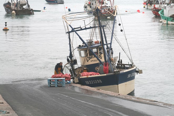

Message par Didier 94 le Lun 27 Nov 2017 - 17:48
pour le fusible, le problème est justement de le cacher tout en étant "un jour" accessible. En fait j'ai plusieurs endroits, le drame c'est d'avoir le choix mondieu
Pour la superstructure ce la va être un peu dans le même genre et tout comme Albertus j'apprécie ton modèle. Seule différence : il n'y aura qu'un mat à l'avant pour les feux et un portique à l'arrière pour remonter les dragues à Coquilles ou à Praires, un peu come celui-ci :
mais le mât peut aussi être plus complexe :
Je suis encore loin du bout ! rit
Re: Un chalutier au 1/12
Message par albertus le Lun 27 Nov 2017 - 18:06
marrant, sur la première photo la béquille est toujours en place alors que le bateau flotte
C'est sans doute logique, faut bien le temps de l'enlever, mais j'y avais jamais pensé .
Tu sais, moi j'habite dans les fagnes, pas à la mer
Message par Didier 94 le Lun 27 Nov 2017 - 18:23
Erquy est un port à échouage, donc tant que les bateaux restent au port ils ont leurs béquilles.
