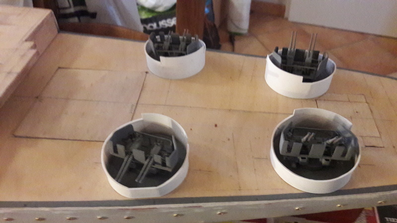

Message par papi45 le Ven 6 Avr 2018 - 20:44
Bonsoir a tous
petite mise en peinture ( que le gris foncé ) le gris bleuté clair sera fait demain
je voulais voir la gueule qu'il a donc j'ai tout monter a blanc du moins ce que j'ai fait et il y a encore du boulot
photos

richelieu au 1/100 a partir de plans - Page 8 Empty Re: richelieu au 1/100 a partir de plans
Message par GAZOU le Sam 7 Avr 2018 - 10:00
ça commence à avoir une sacré gueule .
