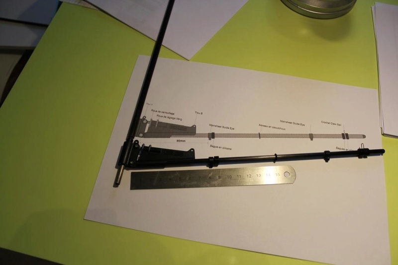

ce matin, j'ai commencé à monter le gréement car j'avais besoin de contrôler la position des étriers d'écoute avant de percer le pont.
J'ai commencé par positionner les différentes pièce de bôme de grand voile à côté du plan.
La construction d'un RG65, le "Palo de Agua" - Page 5 Img_4454
Puis en m'inspirant de ce plan, je les ai mises en place
La construction d'un RG65, le "Palo de Agua" - Page 5 Img_4455
Il faut bien respecter les cotes annoncées sur le plan. Les autres positions dépendront du réglages de la voile et de l'écoute de commande. Profitez de ce gros plan du hâle bas qui est monté sur roulement.

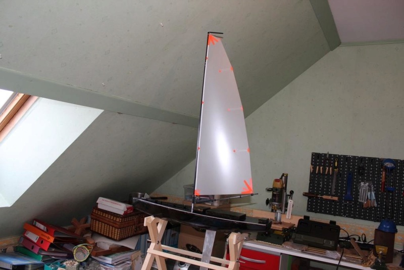

Voici le résultat gratifiant de cette matinée. La GV est fixée définitivement à la tête de mât, cependant, que le foc lui n'est attaché que provisoirement.
La construction d'un RG65, le "Palo de Agua" - Page 5 Img_4469
La construction d'un RG65, le "Palo de Agua" - Page 5 Img_4470
