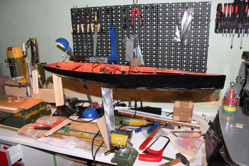

Message par Michmich70 le Sam 16 Déc 2017 - 13:11
Ce matin j'étais bien parti pour monter ce magnifique gréement. Seulement j'avais quelques travaux préparatoires à réaliser avant, qui nécessitaient de positionner la coque dans l'étau....
La construction d'un RG65, le "Palo de Agua" - Page 4 Img_4436
Là où le problème est devenu insoluble, c'est lorsque j'ai eu besoin de l'étau pour travailler!
Il n'y avait qu'une solution à ce problème. Je devais réaliser un BER. Heureusement, j'avais anticipé l'achat des matériaux. Je me suis donc mis au travail aussitôt.
Sciage à longueur de 4 pieds, perçage du point d'articulation, traçage à mi-bois et petit travail au ciseau à bois...
La construction d'un RG65, le "Palo de Agua" - Page 4 Img_4437

Message par Claude dit Oldsail le Sam 16 Déc 2017 - 13:50
A la place des planchettes, tu mets de la sangle; C'est une impression ou ton ber est fixe ? Il faut qu'ils s'articule autour de ton axe, pour pouvoir le transporter au bord du plan d'eau.
Comme celui là :
La construction d'un RG65, le "Palo de Agua" - Page 4 Ber_df10
La construction d'un RG65, le "Palo de Agua" - Page 4 Ber_df11
Avec les bonnes cotes, c'est mieux !!
Merci qui ..............!!!!!!!!
Ce ber te permet de tenir le bateau verticalement, ou incliné, position idéale pour régler le creux et le vrillage de la voile .Et sous ta sous-pente c'est plus pratique .

Les travaux importants de ce matin sont d'avoir monté le système de radio commande en place et d'avoir vérifié que tout cela fonctionne.
La construction d'un RG65, le "Palo de Agua" - Page 4 Img_4447
J'ai aussi découpé le pourtour de la coque plus finement après avoir tracé sa forme en place avec un crayon gras blanc tiré des ustensiles de couture de ma douce et tendre.
Puis j'ai fixé le tube insert du mât et collé deux petits support latéraux de tube de jaumière. Une fois collé, l'ensemble à  été recouvert d'un reste d'Epoxy.

As-tu bien contrôlé l'équerrage du tube de jaumière par rapport à ta dérive ?
Pour le gouvernail ou safran, le moulé enrober d'un film alimentaire, antre deux épaisseurs de polystyrène prit entre deux planches. Les miens sont en Balsa fibrés Carbone .
pif.
pif.
La construction d'un RG65, le "Palo de Agua" - Page 4 Empty Re: La construction d'un RG65, le "Palo de Agua"
Message par Michmich70 le Dim 17 Déc 2017 - 14:30
Le tube de jaumière a été collé, safran et quille en place. J'ai relié les deux avec une règle rectiligne qui les solidarisait à l'aide de pinces....
