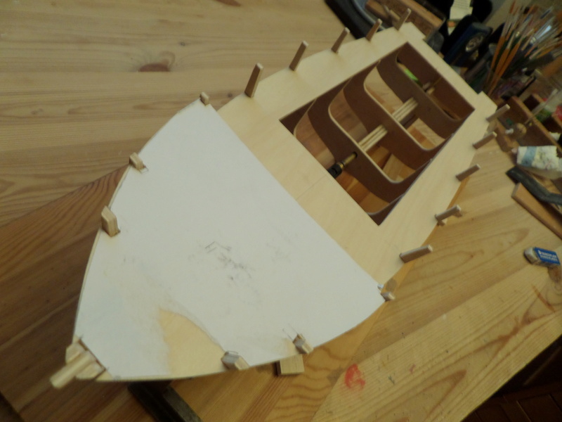

Message par pipr le Dim 19 Fév 2017 - 18:42
Ça faisait longtemps mais j'étais pris par la construction du train prénom de mon petit-fils.
J'ai travaillé sur les ponts. Premièrement, découpe un peu large des ponts.
Mise en place d'une baguette afin de dessiner plus précisément les contours.
Traçage en question
Après sciage et ponçage, voila le résultat.
C'est tout pour aujourd'hui.
Pierre
