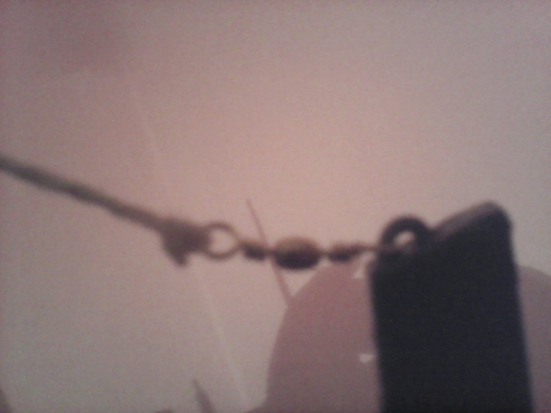

-pour les ridoirs, j ai utilisé ceci...de la pêche...

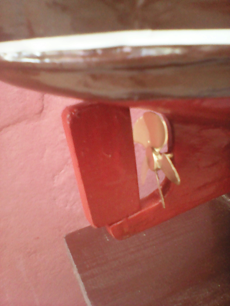

et pour l hélice, un jouet-bonbon pour petit...
