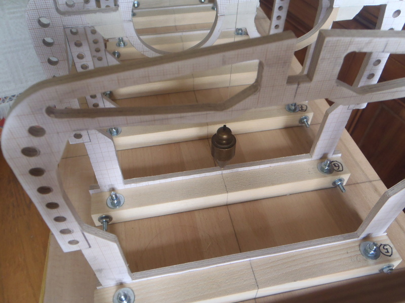

Du coup j'ai pris des mesures pour implanter les moteurs avec leurs transmissions , vu que les tubes d'étambot passent à travers les couples 4 , 5 et à peine le 3 je vais percer de manière à laisser un peu de place pour le réglage et le futur collage , les moteurs eux se retrouvent en plein-milieu du couple 6 et à 5mm du fond de coque 2 trous sont pratiqués ( avec du jeux eux aussi , environs 2 mm )
Sur plan
Projet construction de Olrik III - Page 3 05210
Projet construction de Olrik III - Page 3 05310
Et montage des éléments plus ou moins finis pour voir et la " tête " que sa à et pour voir si sa se monte , au final sa me plais , rien est réglé , tout est posé comme sa vient génial
Projet construction de Olrik III - Page 3 05410
Projet construction de Olrik III - Page 3 05610
Et voilaaaa fière

je pense que tu devrais prévoir un palier auprès de chaque cardan si tu veux éviter les vibrations . Ou mettre des tubes plus longs bien fixés près des moteurs .
Projet construction de Olrik III - Page 3 Empty Re: Projet construction de Olrik III
Message par jeandupont le Sam 29 Avr 2017 - 20:57
C'est noté , j'avais pas pensé à ça scratch vers les hélice il-y-à 2 " Chaises d'Arbre " mais effectivement c'est un peu en porte-à-faux de ce coté , à voir , je peut aussi recouper l'arbre et du coup reculer un peut le moteur qui pour l'instant se trouve +/- pile au centre du bateau , du moins le " Bout " du moteur (Coté Cosses ) du coup oui il va falloir que je réfléchisse à la question , j'aime bien l'idée du " Palier " même si c'est un peut délicat à réglé , mais j'aime bien ..........

Et on attaque les réglages pour essayer de poser la quille à sa place , comme les " Vrais " au Fil-à-Plomb
Projet construction de Olrik III - Page 3 O6010
Projet construction de Olrik III - Page 3 06110
Sa tombe finalement assez juste , les erreurs sont de l'ordre du mm , avant correction sa me va
J'attaque donc la rectification des entailles de collage des couples , je sait après modification du plans qu'elles font toutes 10 mm de largeur sur 20 mm de profondeur , alors on à ressortit les cales de précisions de 10 et de 20 de la boite de collection aussi , ( " Manurhin " Mulhouse- France ) génial
Projet construction de Olrik III - Page 3 06910
Projet construction de Olrik III - Page 3 06810
Et sa donne ça , un peu de jeux est prévus pour le collage mais là , pour les réglages , sa rentre " Gras " ( les mécaniciens comprendront )
Projet construction de Olrik III - Page 3 06610
Bon c'est pas tout-ça mais il y en à 11 à faire oui
A plus ,Cordialement

Message par jeandupont le Lun 1 Mai 2017 - 17:33
Re ,
Et au remisage du chantier , sa donne que la quille à pris sa place et tout correspond parfaitement , à l'exception cependant d'une erreur de coupe au niveau du pont sur un des couple , Grrrr ! manque 5 mm nul il faut donc prévoir un mini collage , comprend pas matraque
Projet construction de Olrik III - Page 3 07010
En est là , et encore beaucoup de travail sur le squelette avant de coller la 1ère baguette , en particulier le travail sur le " Cul de Poule " et la quille qui va subir une cure d'amaigrissement d'un 1/2 sur la partie sous la coque , mais sa c'est une autre histoire ,
Projet construction de Olrik III - Page 3 1er-ma10
Cordialement
Message par Pierre Harley-Davidson le Lun 1 Mai 2017 - 17:39
bravo pour ton travail, (d'une précision microscopique) juste pour infos,
sur les vrais bateaux, on utilise maintenant des niveaux lasers désolé,
les fils à plomb, c'était........avant! clin d\\\\'oeil
Message par jeandupont le Lun 1 Mai 2017 - 17:50
Bonjour ,
Merci fière , Mdr ! j'en ai un aussi mais les piles ont rendus l'âme donc retour au techniques de base mais sa peut s'arranger tout comme la bouteille de gaz qui est vide , toujours un dimanche , c'est la vie lol!
Projet construction de Olrik III - Page 3 P5010010
Message par JPA le Mar 2 Mai 2017 - 10:24
Le fil à plomb est rarement utilisé sur un bateau ! Cela suppose que ton chantier soit posé sur un plan rigoureusement horizontal. Personnellement je fait plus confiance à une bonne équerre !
Message par jeandupont le Mar 2 Mai 2017 - 14:57
JPA a écrit:Hello,
Exact , et je vient de m'apercevoir à mes dépends qu'il ne l'était pas exactement , pourtant je l'avait vérifié , au final rien n'était aligné " Pile-Poil " rit
Pas très grave pour l'instant mais j'ai du tout redémonter et recommencer ( 2 fois en fait ) matraque aussi j'ai des problèmes de découpe de la quille , des erreurs d'inattention qui coûte des mm , Grrrr ! 1 mm d'un coté et c'en est 5 ou 6 un mètre plus loin ......................... nul
et puis j'ai commencé le " Cul de Poule " et là , ........................je préfère même pas en parler pour le moment , bref sa m'énerve j'ai mis les pièces au feu et rangé le matos , vaut mieux arrêter quand sa va pas et remettre au lendemain et reprendre la tête froide scratch
Cordialement
jeandupont
