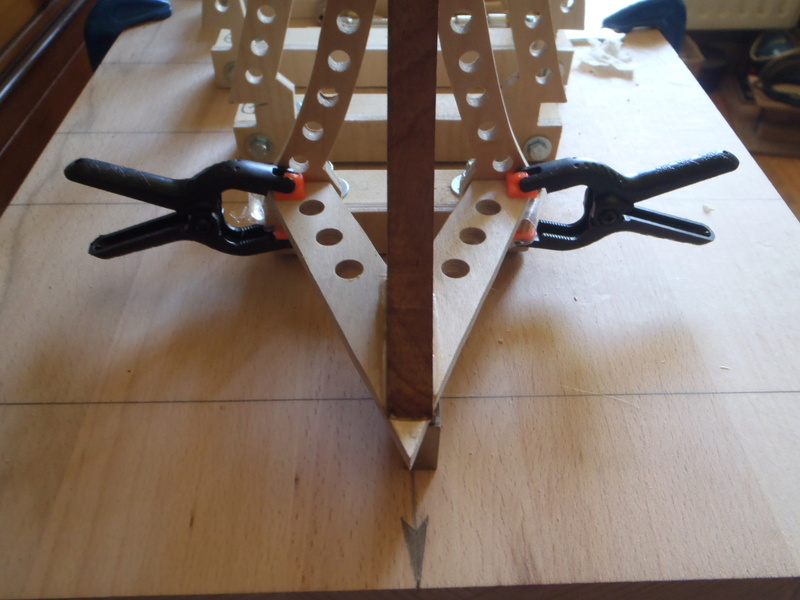

Bonjour ,
Aujourd'hui , la tête froide , les défauts de coupe de la quille ont été +/- corrigés ( il y en à encore ) lol!
Et la " Charpente " du " Cul-de-Poule " commence à prendre forme , les baguettes vont devoir êtres cintrées et certaines dans des proportions qui font peur étonné  mais sa devrait jouer , de toutes-façon je vais devoir faire des " Raponces " sur les baguettes , déjà parce-que c'est plus simple et le bateau fait plus d'un mètre alors avec les développements courbes , hé bein c'est trop-court rit
Voila pas-mal de poussière aujourd'hui oui
Projet construction de Olrik III - Page 4 07210
Projet construction de Olrik III - Page 4 07310
Projet construction de Olrik III - Page 4 07410
évidement tout tient par miracle rien n'est encore collé , maintenant c'est place à l'ajustage et au collage de petits bout de baguettes sur les " 5 x 5 " pour leurs donner une légère " Courbe " puisque l'on commence " Courbe " et que l'on finis " Droit " sur l'arête du " Cul-de-Poule " la pointe final étant faite avec de la " Pâte-à-Bois-Acajou "

Message par Manu 1er le Jeu 4 Mai 2017 - 18:35
Salut, me revoilà, enfin à la maison, ça fais plaisir ...
Je vois que ton chantier à bien avancé génial
jeandupont a écrit:Pour les " Trous-Trous " oui c'est en finition et j'ai prévu tout comme l'extérieur une résine époxy avec un tissus pour l'extérieur , la prise est lente et une petite brosse avec le manche très court fera l'affaire , pour tout dire , je ne suis pas " Fan " du-tout de la méthode " Habituelle " qui veut que l'on " Barbouille " l'intérieur de colle + sciure , même si cette technique à fait ses preuves et est recommandée par la plupart d'entre-vous je tient à voir le bois à l'intérieur et ce même si il-y-à des défauts visible , bref , c'est un choix quoi oui
Moi j'ai une sainte horreur de la méthode colle et sciure, trop lourd et bien moche, surtout que la colle à bois, ne demande qu'un peu d'humidité pour retrouvé son états liquide ... nul
Par contre, met du tissus, qu'à l’extérieur, à l’intérieur le résultat ne sera pas chouette, imbibes juste le bois de résine, tu auras un jolie finish vernis mat, et tu pourras admirer l’intérieur de ta coque, avec ta jolie quille en acajou, tes bordés, et tes couples plein de trou, ce sera très chouette ! (je fais comme ça, va voir mon Châteauroux) clin d\\\\'oeil
Je vois que tu as bien suivis mes conseil, et ta structure est très bien réalisé génial
Néanmoins, j’espère que tu compte évidé le couple horizontal, car ça manque de trou rire2
Autre chose, je pense que tes tasseaux verticaux ne sont pas assez large pour reproduire l’arrondie sur toute l'arrière c\'est quoi ça?

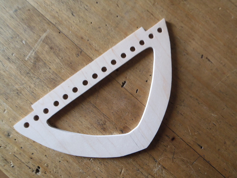

C'est le support de pont mais il est pas terminé il faut voir avec les tasseaux avant de le " Charcuter " encore un peu ...........
Projet construction de Olrik III - Page 4 08510
Je prend mon temps parce-que c'est pas si simple que l'on croit de pas faire de " Grosses-Boulettes " et encore en réfléchissant bien , il-y-en-à déjà un collection hein , de " Boulettes "

Message par jeandupont le Lun 22 Mai 2017 - 10:38
GAZOU a écrit:lol!
bon on va t'aider.....
ta baguette qui est cassée , tu la vires . Tu la remplace par une baguette que tu auras fendues par plein de petits traits de scie , tu pourras ainsi la cintrer comme tu veux .
Merci pour l'astuce , sauf quelle est collée et bien collée , mais c'est une bonne idée pour l'autre côté , génial [ édit = c'est réparé et comme elle est en " dépassement " sa ce verra pas avec le ponçage ]
" Manu " c'est assez compliqué à expliquer comme ça , en gros elle me sert à la fois de " guide " et de " renfort " pour le collage parce que je ne peut faire avec une baguette elle sont trop courtes ,
je pourrais les rallonger une par une en décalant les découpes mais c'est un casse tête et vu le nombre et que je déteste la " Série " mondieu  , là je peut travailler avec des petits morceaux et décaler les " Rabouts " tout en cachant les dits " Rabouts " de la face interne qui elle est apparente , pour l'extérieur c'est pas grave vu que sa ce voit pas avec la résine rit
Je sait pas si je suis " Clair " mais pour mon " Bureau d'étude " sa l'est scratch  et puis je vais à l'aventure sur le coup là , j'aime bien mondieu
Sinon je vient de découvrir une énorme " Boulette " étonné  je sait pas ce qui c'est passé , j'ai fait les 2 pièces ensembles , elle sont strictement " identiques " et au montage je me retrouve avec un écart (le début de la courbe ) de 15 mm étonné
Bref , a réparer d'urgence mais  ............. rien compris
Projet construction de Olrik III - Page 4 13110
Voila voila , c'est la vie trinquons
