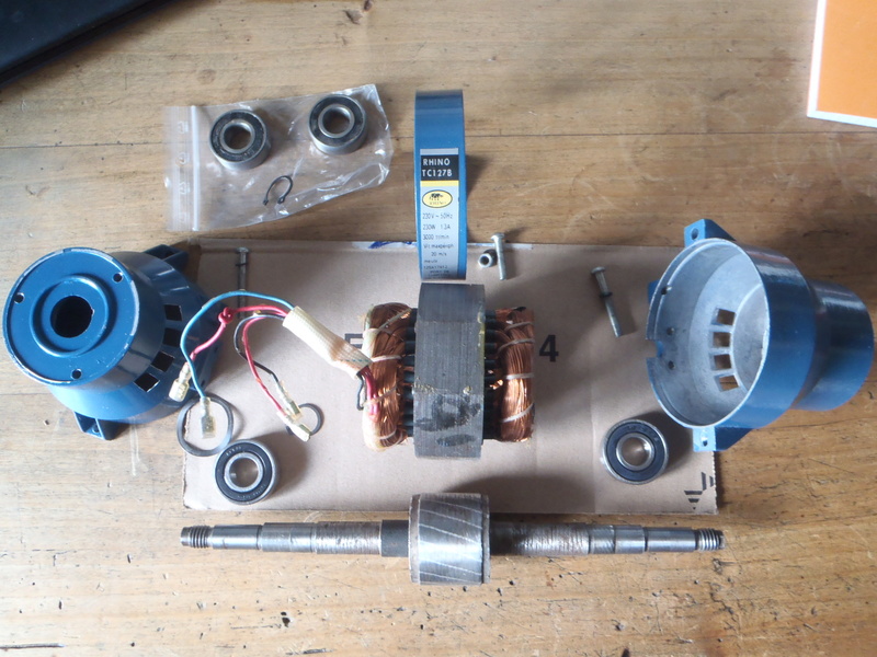

j'ai trouvé dans mon bazar 2 roulements destiné à la perceuse à colonne que je n'avait pas changé 'poulie-folle de courroie ) et qui par miracle sont les mêmes que le petit moulin , ce qu'il-y-à de bien chez les " Tang & Chang " c'est que les roulements sont tous les mêmes ils en mettent partout de ces " 6202 RS "
Démontage et Remontage dans la foulée
