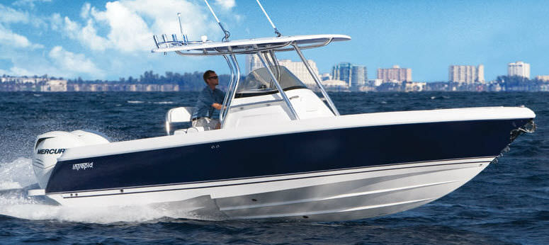

Les redans du Zodiac devaient être mal conçu, car sur les Powerboats ou Offshores, c'est indispensable, et les carènes sont étudié en bassin et en soufflerie, il commence même à en mettre sur les pêche loisir pour baisser la consommation de l'engin clin d\\\\'oeil
Déjà présent en 1987 sur le très innovant Colibri de Didier Pironi, dont je possède d’ailleurs le moule en 1.30m
Et les autres ...
Pour être efficace, ce ou ces redans doivent être travailler sur le 1/3 arrière de la coque ! bonjour
