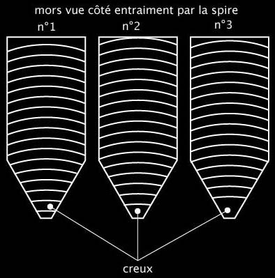

salut pioupiou pour monter tes mors si ils ne son pas numérotés tu les retournent et tu place le filetage dans lordre suivant : le plus cours vers la pointe (c'est le numéro 1) ensuite le seconde celui ou le filetage et un peux plus décaler et enfin le troisième comme sur l'image
ensuite tu regarde la couronne dans l’emplacement ou tu inséras le premier mors, tu tourne et des que tu aperçois le début de la spire de la couronne tu mets le mors et tu fait la même chose pour les suivants .
voila j'espère avoir étais assez clair
