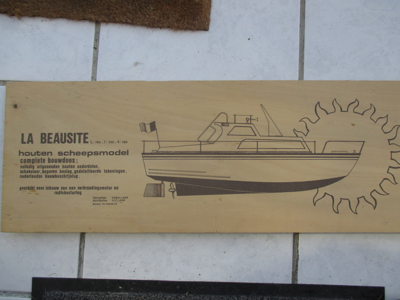

bon. ça commence bien car je me suis planté en essayant d'envoyer une photo.
la Beausite <a href=la Beausite Img_3511" />
ça y est. ça marche.
Donc voilà la bête, pas très originale mais elle me plait bien. Alors on continue.
