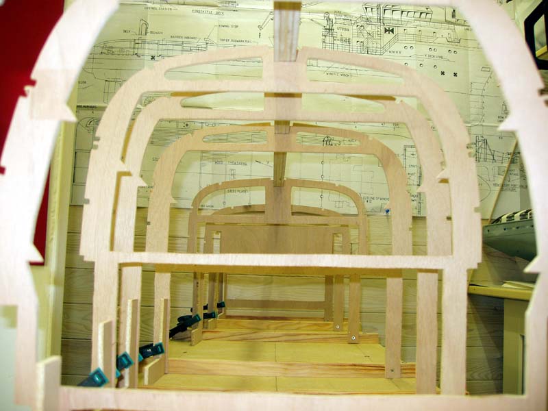

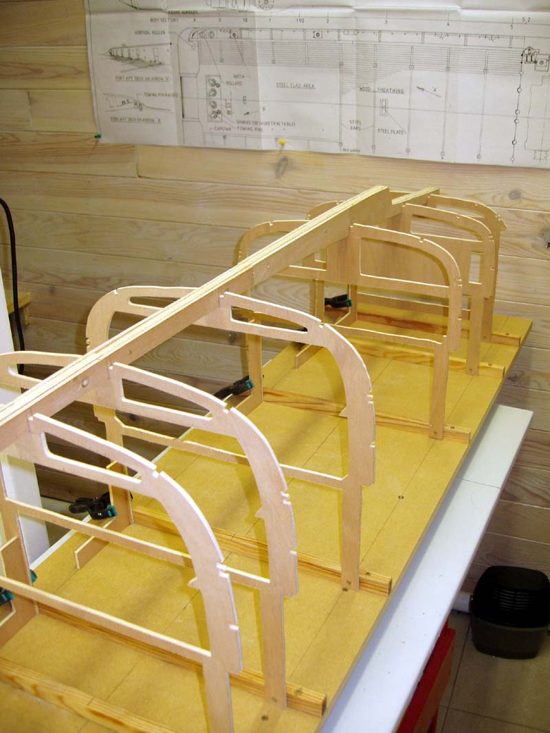

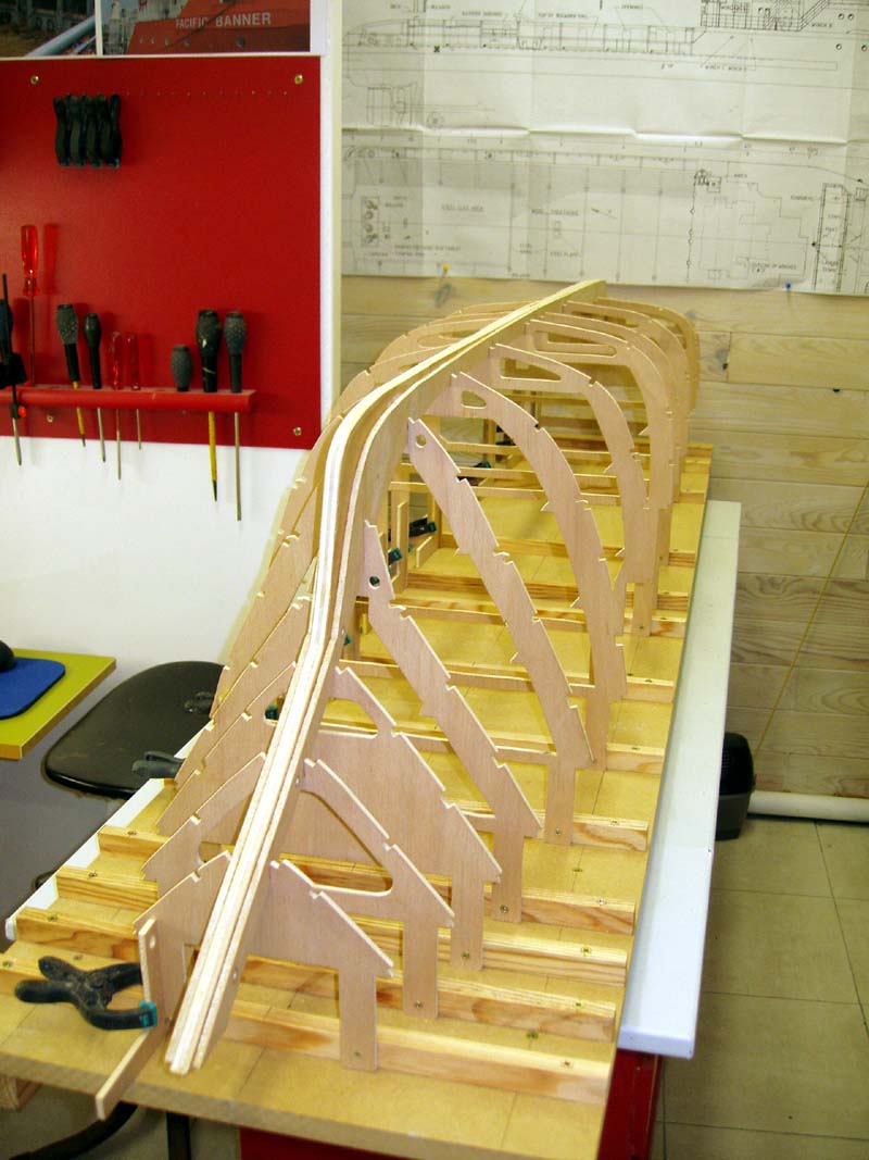

Message par Abfil le Dim 10 Oct 2010 - 20:58
Bonsoir,
Une petite série de photo pour vous prouver que le chantier avance
Une nouvelle idée super yacht 70 m le WM70 - Page 5 101010085150535046901141
Une nouvelle idée super yacht 70 m le WM70 - Page 5 101010085219535046901144
Une nouvelle idée super yacht 70 m le WM70 - Page 5 101010085234535046901152
Jolie cathédrale non ? remarquez les petites equerres contre chaque couple pour garantir la perpendicularité par rapport au plan de travail
Prochaine étape la pose des nombreuses baguettes de renforts, environ 20 ml de 5x5 !!

Trêve de théorie, revoici de la pratique : début de pose des baguettes ce coque
Une nouvelle idée super yacht 70 m le WM70 - Page 5 101022011733535046968233
Une nouvelle idée super yacht 70 m le WM70 - Page 5 101022011812535046968241
Une nouvelle idée super yacht 70 m le WM70 - Page 5 101022011830535046968242
Début de pose à peu près au milieu de la coque puis doucement placage simultanément bâbord et tribord au dessus et en dessous. On limite de cette façon un maximum de vriller la coque
