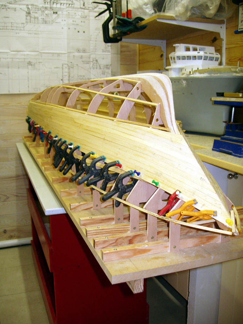

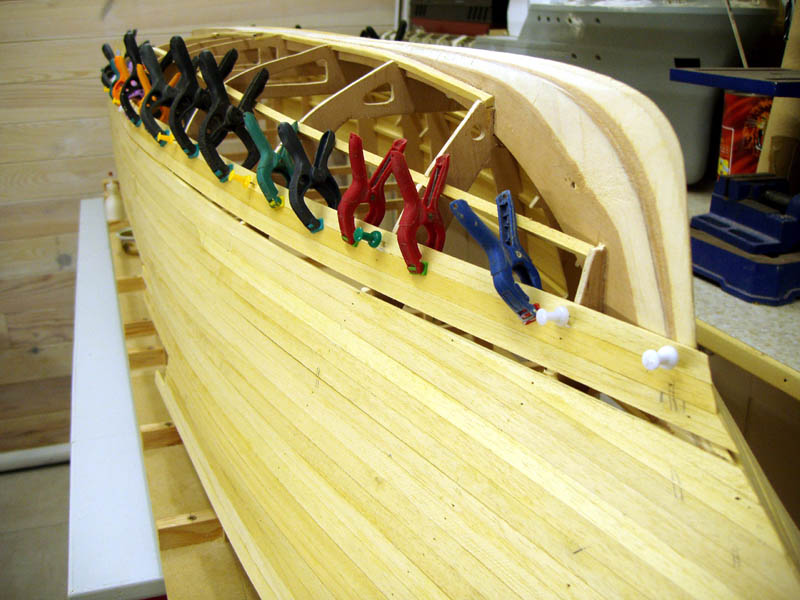

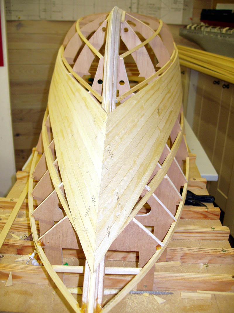

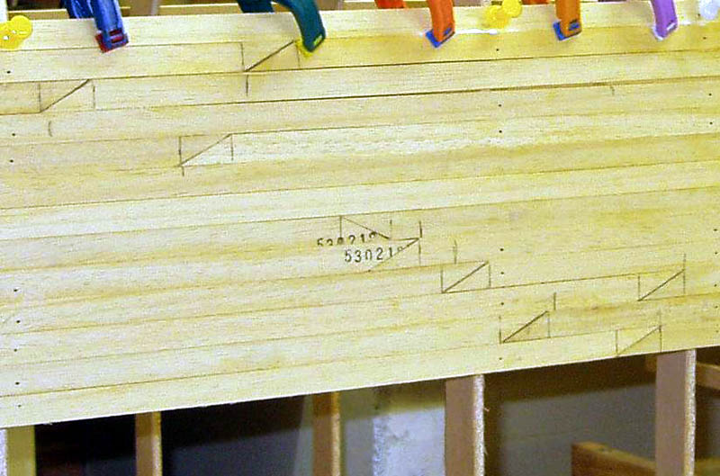

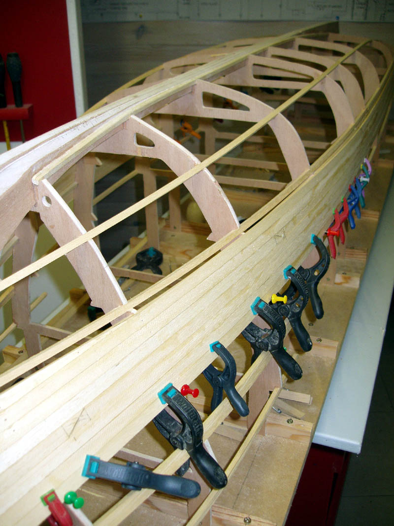

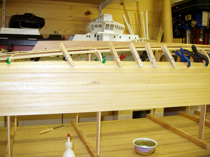

Message par Abfil le Mer 27 Oct 2010 - 18:20
Bonsoir
Suite de la pose des baguettes 10x2 de la coque

Voilà pour ce soir

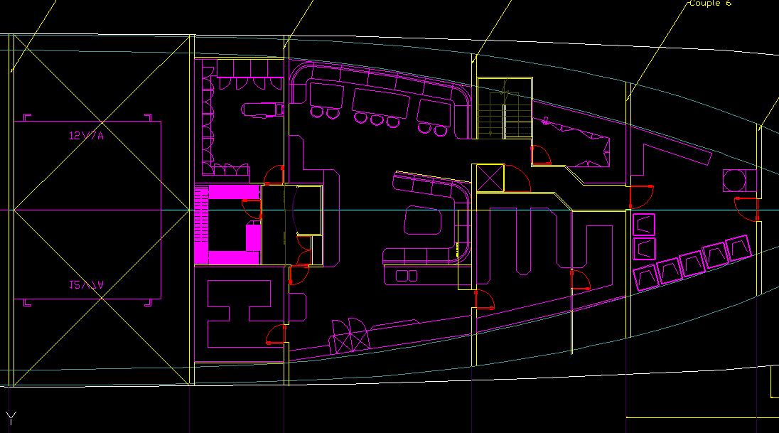

Message par Abfil le Jeu 28 Oct 2010 - 12:24
Voici les derniers plans d'aménagement ceux du pont réservoir. Il abrite la laverie avec dressing, un magasin, un grand mess avec cuisine, salon et sejour, Salles froide, atelier et dans la proue traitement des dêchets.
Une nouvelle idée super yacht 70 m le WM70 - Page 6 101028121637535047008118
Va falloir faire des poubelles , il y a d'ailleur un monte charge prévu pour les évacuer. 😢

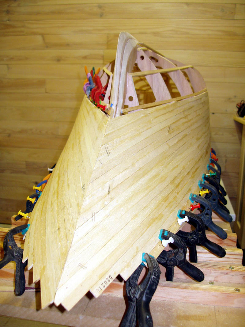

Message par Abfil le Sam 30 Oct 2010 - 20:00
Bonsoir
Les baguettes se posent doucement avec la dextérité que nous savons de Philmar. Le resultat se devine.

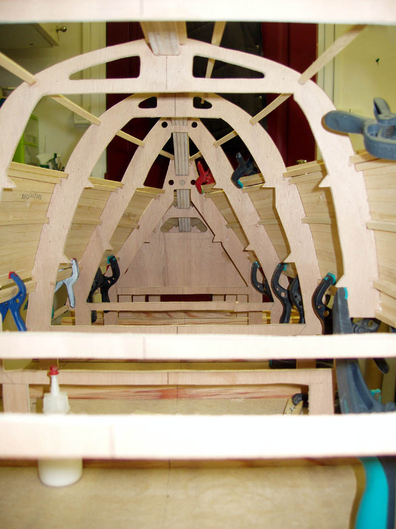

Vue de l'intérieur: de généreux volumes, qui pourrons recevoir de la mécaniques, des batteries et divers moteurs. Les petits ergots sont placés pour supporter d'eventuelles futurs ponts

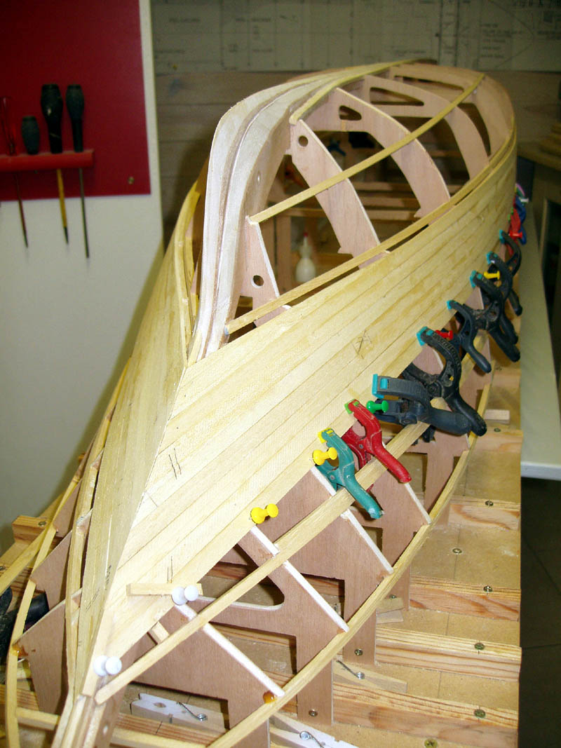

La proue est bien effilé, elle fendra les vagues sans bloblème.

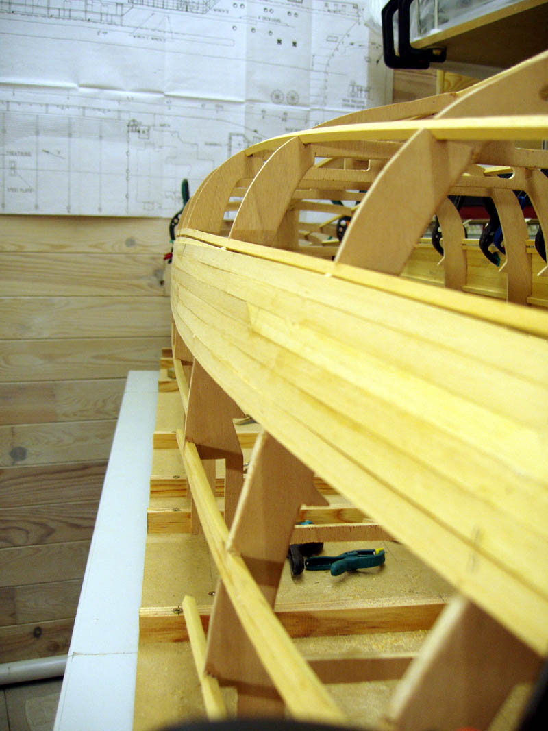

Message par Abfil le Mar 2 Nov 2010 - 21:34
La suite de la pose des baguettes de la coque. Cela n'a pas l'air, mais ça avance ! Il faut dire qu'il y a de la surface et c'est plus de 150 baguettes de 10x2 en 1 m qui faudra coller au total pour réaliser la coque.
Une nouvelle idée super yacht 70 m le WM70 - Page 6 101102085553535047045185
L'espace libre entre les deux surfaces déjà plaquées represente le petit bouchain qui nous l'espérons deflectera efficacement les vagues.

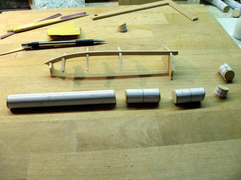

Premiers travaux sur l'une des annexes, le semi rigide "pêche"

Message par Invité le Mer 3 Nov 2010 - 9:19
J'aurais pris des coups de pied au c.l si j'avais fait mes raccords de baguettes comme ca....surtout en dehors de l'appui sur couple...
Sont pas facile au MMC...les raccords se font sur l'épaisseur avec un recouvrement de 3 fois la largeur de la baguette....

Message par GAZOU le Mer 3 Nov 2010 - 9:34
Ouais !
heureusement qu'il va y avoir un marouflage au 27 grammes/résine après un bon coup de G4
