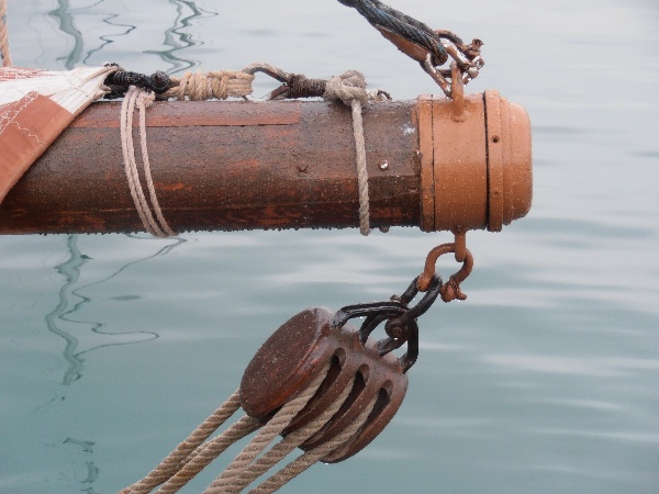

Je bute actuellement sur une énigme, et l'équipage est malheureusement en mer pour y répondre tout de suite 😢
Sur le plan de gréement il y a une seule poulie à l'extrémité du pic, a priori pour étarquer le flèche or sur la photo :
Construction de la Sainte Jeanne - Page 9 P8140010
il y a à l'évidence un deuxième passage "dans" le pic mais dans quel but. ?
J'ai repris toutes mes photos mais je n'ai pas la réponse :pleur et je n'arrive même pas à être sûr qu'il y a une poulie ou pas.....
Merci d'avance aux marins spécialistes et autres vieux voileux ! en attendant le retour à Erquy de la Ste Jeanne rire 1

Message par america12mj le Sam 30 Juin 2012 - 20:49
cela ne serait pas pour étarquer la base de la gv pour la rendre plus plate
cordialement bravo hello
america12mj
america12mj
Age : 57
Construction de la Sainte Jeanne - Page 9 Empty Re: Construction de la Sainte Jeanne
Message par Didier 94 le Dim 1 Juil 2012 - 10:44
C'est effectivement une hypothèse...
Avant de te répondre je viens de refaire le tour de mes photos ; et voilà l'extrémité de la bôme :
Construction de la Sainte Jeanne - Page 9 P8140011
J'ai l'impression de voir le même système avec un passage sans poulie dans la bôme pour étarquer la GV.
Serait-on dans le vrai ? clin d\\\\'oeil
