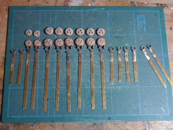

deuxième info j'ai poursuivi la construction avec la réalisation des cadènes et tout l'fourbi :
Je vais passer à la mise en couleur puis à leur fixation ...

Didier,
Elles sont très sympa tes cadènes.
Elles sont en cuivre ou en laiton?
Tu les as brasées à l'argent?
Wadone

Les cadènes sont en laiton, brasée à l'étain. Les estropes des caps sont en fils de cuivre car beaucoup plus maléable. Elles sont de toutes façon peinte sur le modèle. Par contre les boucles de formes "bizarres" sont en laiton car elles devront avoir un aspect laiton bruni.
