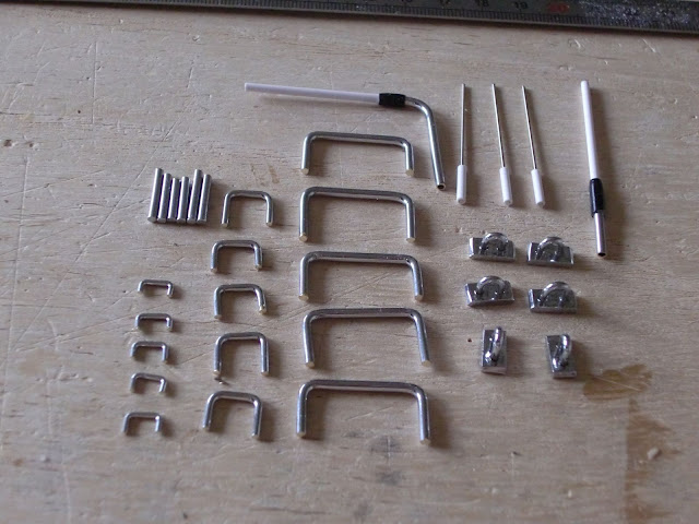

Message par BF.ANTO le Mar 18 Oct 2011 - 21:51
Merci Seiko d'avoir retrouvé ce lien mais je ne retrouve plus le post un peu plus complet dans lequel
les aspects des differentes formes de chromage avaient évoqués.
J'ai fait nickeler plusieurs piéces chez ZINDY pour mon LAZZARA.
Donner un aspect inox au laiton.... sans chromage ! Possible ? Pb260010
Un exemple des piéces réalisées par cette société.
Si vous voulez passer par eux me contacter en MP avant.
Bernard
BF.ANTO
BF.ANTO

Message par Woody le Mer 19 Oct 2011 - 13:59
Et niveau tarifs, ça donne quoi ?
Woody

Message par BF.ANTO le Mer 19 Oct 2011 - 20:20
Pour l'ensemble présenté cela est revenu à 50€ avec 8 jours de délais, mais attention lors de la négociation du prix.
Bernard

Message par seiko le Mer 19 Oct 2011 - 20:39
ben voilà, Bernard à tout dit!
environ 50€ pour les toutes les rambardes et petites pièces du Moonraker,
et moins encore pour les pièces de "la Jonque" (suite à une petite erreur sur une rambarde du Moon, qu'ils ont refaite d'ailleurs)
l'accastillage de "la Jonque"
Avant: (la préparation sur une "grappe" avec de quoi l'accrocher leurs facilite le travail, donc.... moins cher!)

Message par Woody le Jeu 20 Oct 2011 - 18:25
Ca parait correct au niveau des prix, merci pour les infos, je vais voir ça ;-)
