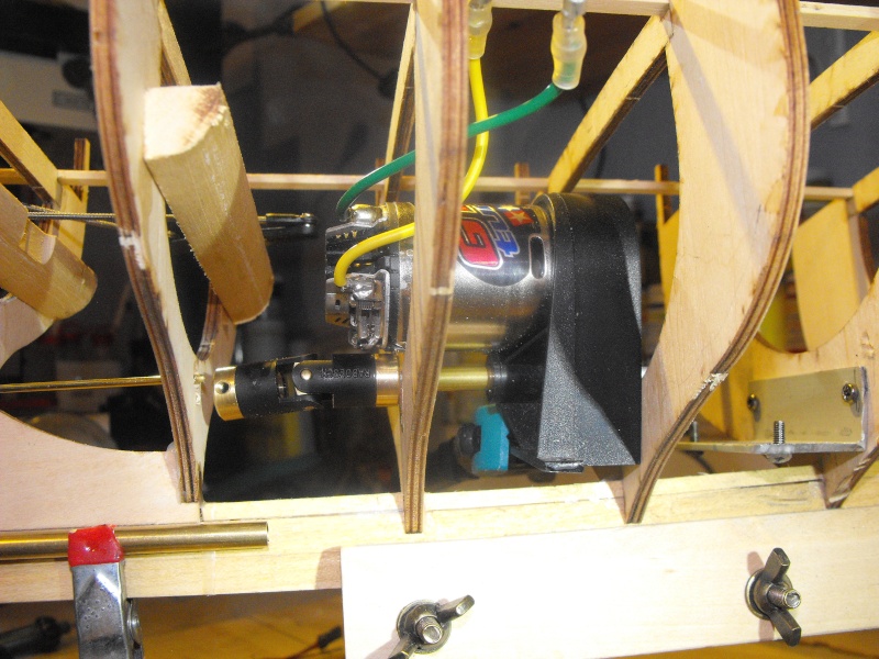

je suis en pleine construction de ce bateau et je dois avouer que les instructions concernant la partie radiocommande sont inéxistantes je vais te montrer ou mes réflections mon conduit via quelques photos je compte sur les anciens de ce forum pour m arréter si je fait une erreur [img][/img][img][/img]lle squelette pas de probléme particuliers ne pas oublier d'utiliser de la colle a bois pour milieu humide [img][/img][img][/img][img][/img] j ai percé a l'aide d'un foret de 2mm l endroit ou doit passé le tube d estambot qui lui est a un diamétre de 6mm avant le bordage cela va servir a guider aprés bordage le foret de 6mm et cela permet de voir a l'aide d une tige de 2mm ou doit arriver l axe moteur j'ai choisi de mettre un réducteur sur mon moteur électrique 1 par 2,5 et il est fixé avec une équerre en alu attention qu'il ne dépasse pas, verifier avec une baguette de bordage comme sur la photo.je suis maintenant sur la partie gouvernail je pense qu'il est plus facile d'installer les parties mécaniques avant bordage mais bien réfléchir a un démontage aprés bordage

:hello:bonjour bertrand les tranches seront poncées avec le bon angle a l'arriere comme a l'avant je pense commander un tube d'estambot de 6 mm avec palier car celui d origine est sans paliers et trop court, mais la route est longue avant de placer tout les accessoires pour rendre cette maquette magique.bientot les photo de la commande de gouvernail et les 2 fonctions principales seront déja placées au bon endroit enfin j'espére :(

Message par GAZOU le Jeu 25 Oct 2012 - 9:57
pourquoi dis tu que le tube est trop court ? quand tu auras mis le cardan au bout de l'arbre moteur ce sera bien.

bonjour gazou le tube que tu vois sur la photo est le tube du kit et le réducteur m'a obligé a reculer le moteur par rapport a l'alignement de mon axe d'hélice et comme aucune précision sur l'emplacement du moteur n'ai notifié j'ai opté pour ce montage qui permet de moins forcer sur le couple moteur

Message par GAZOU le Jeu 25 Oct 2012 - 12:16
mets nous une photo vu de dessus où l'on voit les couples, l'arbre et ton moteur monté à blanc

Message par languille le Jeu 25 Oct 2012 - 17:26
voila les photos que tu demande aprés une deuxiéme étude il est possible de mettre le moteur au bout du tube d estambot du kit avec un cardan voir le montage a blanc mais deux choses ne me plaise pas le diamétre intérieur du tube est de 4mm7 environ sans palier et l'axe hélice est de 4mm ça godaille je vais donc changer pour un tube raboesch étanche apres pour placer mon réducteur le couple ou j'ai placé mon moteur est plus large que celui qui conviendrai avec le tube d'origine donc je peu le fixer sans le raboter[img][/img][img][/img][img][/img][img][/img][img][/img] hello
