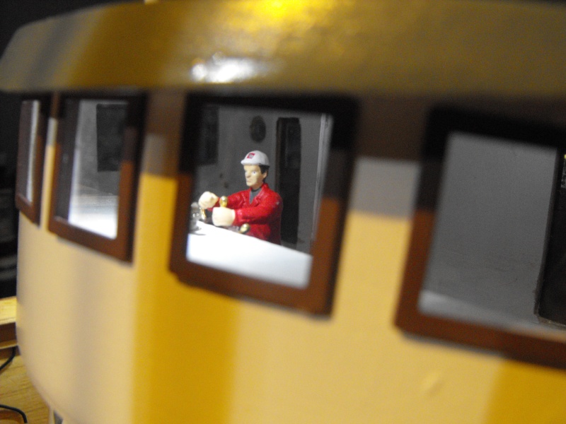

Message par languille le Mar 11 Déc 2012 - 15:56
pour te rassurer sur la largeur de mes sabords j'ai fait faire un exercice a un de mon équipage le plus mince de tous; ça va même en rentrant le ventre il passe pas 😢 [img][/img]

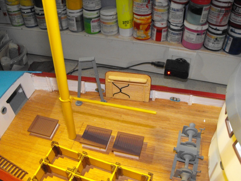

Message par languille le Lun 17 Déc 2012 - 18:54
bon voila sabords de délestage sécurisés ;hiloires réhaussés;j'ai limé un bloc de balsa pour confectionné la cheminée bonjour la poussiére! et j'ai adapté le fumigène ça fume bien;j'ai commencé la partie éclairage;et j'ai quelques questions a vous poser :a quoi servent les panneaux en bois posés sur le rebord du bateau?voir photo cela a un rapport avec la pêche mais quoi? et 2em question de quelle couleur est la lampe du lanterneau situé a l'arriére du bateau voir photo scratch [img][/img][img][/img][img][/img][img][/img][img][/img][img][/img][img][/img]

Message par camerone le Lun 17 Déc 2012 - 19:01
1 c'est des panneaux de chalut
2 blanc regarde ici http://navi.modelisme.com/article302.html

Message par languille le Lun 17 Déc 2012 - 21:19
Les panneaux de chalut ou panneaux divergents sont des instruments qui permettent au chalut de se déployer latéralement, dans la configuration d’ un train de pêche à 2 panneaux (chalutage de fond ou demersal), ou bien qui ont une action sur les 4 cotés du chalut, dans le cas de certains gréments pélagiques couramment appelés " 4 panneaux".
languille
Re: nordkap 1/50 navigant
Message par albertus le Lun 17 Déc 2012 - 22:06
Faut pas oublier que sur un chalutier de cette taille les panneaux divergents (4x6,5 cm qui représentent au 1/50e 2x3,25 mètres = >6m²) doivent à mon avis peser plus de 1200 kgs. Ils ne sont sûrement pas appuyés comme ça sur le pavois !
Le chevalet gris à côté du panneaux n'est pas là parce que le capitaine fait de la peinture de paysages : il s'agit d'une potence de chalut
Normalement il devrait y en avoir deux (sur le plan ils disent bien d'en construire deux), une à l'avant et l'autre à l'arrière, au niveau de là où il y a des lattes de protection sur la coque
Exemple sur l'Hémérica de Concarneau
http://www.bateauxdepeche.net/hemerica.htm
http://navi.modelisme.com/article345.html
http://navi.modelisme.com/article314.html
Age : 73
