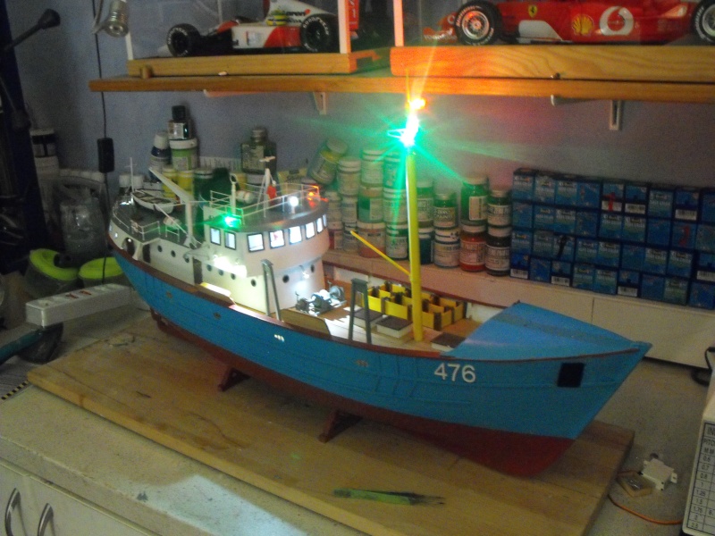

hello merci pour tout ces renseignements je précise que les panneaux sur la photo ne sont pas en place car je suis en attente de décalques pour mettre sur la coque avant vernissage je cherche une idée pour mettre des poissons dans les casiers j'avais pensé à les fabriquer dans de la bande aimantée et avec un aimant fixé sur un servo sous le pont les bouger mais reproduire des poissons au 1 50em c'est pas évident .

hello j,ai trouvé une alternative aux grain de riz qui reste une bonne idée des petites perles de couleur argent dans les quelles j'ai glissé un morceau d'épingle collé en faisant bougé l'aimant l'effet est garanti on peu même fabriqué une anguille seul problème il faut une sécurité pour ne pas perdre les perles pendant le transport j'ai mis un morceau de pléxi fin mais la je perd en réalisme donc je garde cette idée en réserve, sinon j'avance j'ai fini la partie éclairage de l'ensemble cabine ainsi que les finitions reste la partie pont; dés que j'aurai reçu les décalques (filet blanc) a poser avant vernissage il faudra alors que je trouve une solution pour raccorder la partie électrique de la cabine au différentes sources situées dans la coque avec la bonne longueur de fil pour pouvoir bricoler dans l'électronique et qu'une fois en place cela ne vienne pas perturber les éléments en mouvement situés dans cette coque [img]nordkap 1/50 navigant - Page 7 Dscf0819[/img][img]nordkap 1/50 navigant - Page 7 Dscf0820[/img][img]nordkap 1/50 navigant - Page 7 Dscf0821[/img][img]nordkap 1/50 navigant - Page 7 Dscf0822[/img]

Une idée entretenue par les bd ainsi que dans les films mêmes si la reconstitution tient la route (Titanic ne déroge pas à la règle) c'est de voir l'éclairage de la passerelle allumée en mer, la nuit. Dans les films l'éclairage est forcé, ainsi que dans les reportages d'ailleurs sinon on ne verrait rien à l'écran. En réalité la plus parfaite obscurité doit règner à la passerelle pour espérer voir quelque chose à l'extérieur. L'éclairage des voyants des différents appareils de navigation comporte des potentiomètres. De plus les feux de pont sont éteints, les feux de coursives idem, et les rideaux des cabines doivent être tirés, souvent un sas ou un dispositif de coupure de l'éclairage de la coursive ou échelle d'accès à la passerelle existe pour ne pas faire pénétrer de la lumière violemment car cela gêne considérablement la veille comme de rouler en auto avec le plafonnier allumé. La veille visuelle reste toujours la priorité malgré les aides à la navigation et tous les progrès réalisés.
Donc sur les plans d'eau la nuit, en navigation les feux de la passerelle doivent être éteints, les feux de route allumés dès le coucher du soleil, mais maintenant ils restent allumés en permanence. Au port c'est l'inverse.

les feux de route installés doivent avoir une intensité adéquate, et des secteurs de visibilité respectés (pas facile sans doute). Dans ces conditions, naviguer en se fiant aux positions relatives des feux est possible. En réel, l'interprétation de la route d'un navire observé demande de l'habitude.

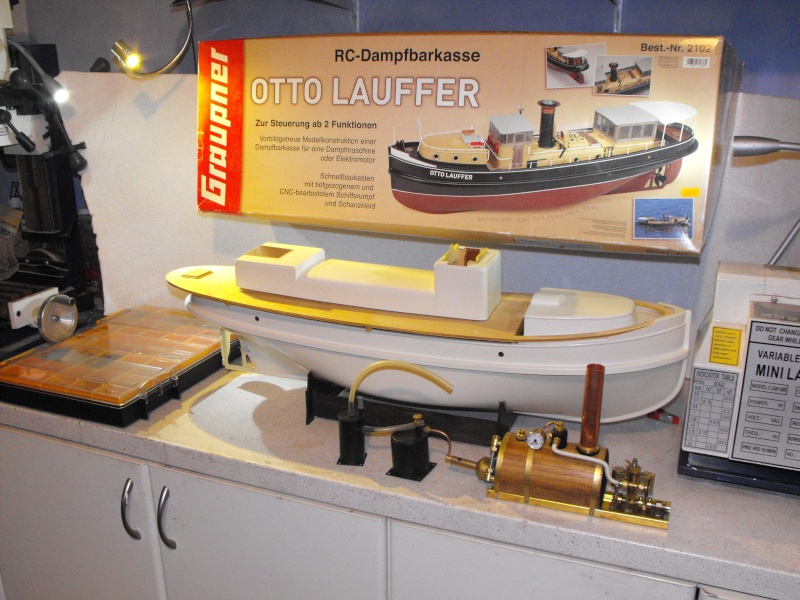

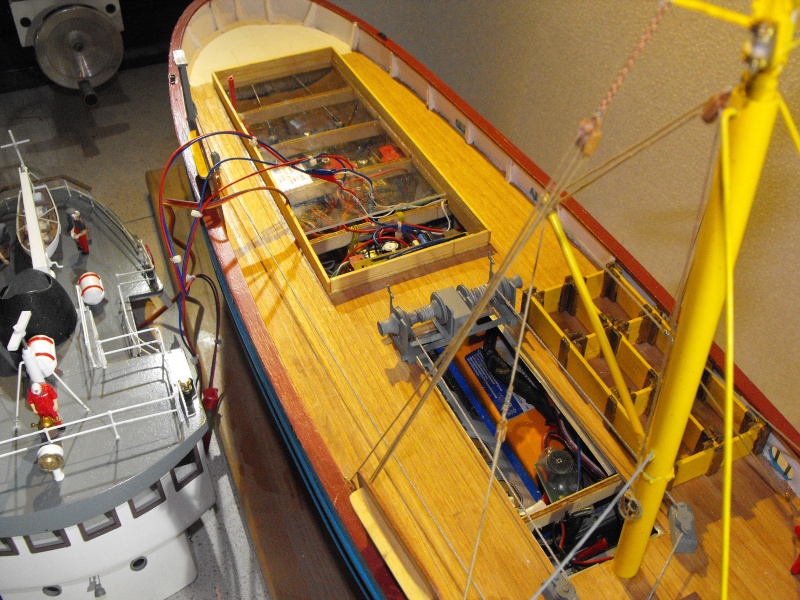

hello bonne année a tous et surtout la santé voiçi les dernière photos de mon nordkap tout fonctionne, la galère a été de conserver les câbles des panneaux de chalut a leurs emplacements tout en conservant une trappe démontable pour les batteries(lipo) mais bon ça marche ;j'ai fait une photo du ventre mou que gazou avait repèré dans mon équipage c'est celui qui a une bouteille sous le bras ,j'ai envie d' attaquer un bateau dont j'ai hérité voir la photo mais je voudrai m'amélioré sur le vieillissement des pièces et revoir le coté alignement moteur cardan en tout les cas merçi a tout les membres de ce forum qui m'on aidé a réaliser cette maquette; place aux photos[img]nordkap 1/50 navigant - Page 7 Dscf0823[/img][img]nordkap 1/50 navigant - Page 7 Dscf0824[/img][img]nordkap 1/50 navigant - Page 7 Dscf0825[/img][img]nordkap 1/50 navigant - Page 7 Dscf0826[/img][img]nordkap 1/50 navigant - Page 7 Dscf0827[/img][img]nordkap 1/50 navigant - Page 7 Dscf0828[/img][img]nordkap 1/50 navigant - Page 7 Dscf0829[/img]

Bravo , je le trouve bien beau ton chalutier

voilà du beau travail , je vois que tu y a pris goût et que tu remets ça avec un remorqueur, et à vapeur en plus.
bravo !
