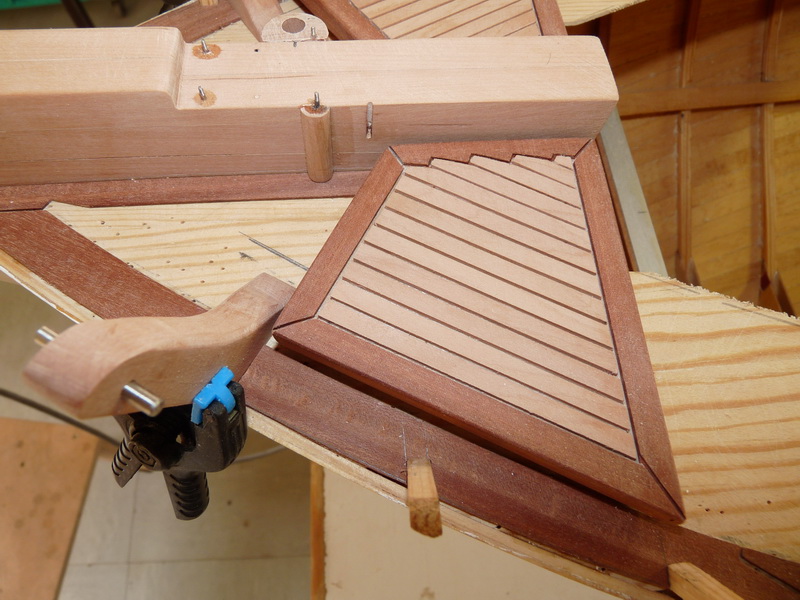

Collage des gouttières
Goelette Shpountz 38/40 - Page 2 P1040520
Les Gabarits des panneaux de soute à voiles
Goelette Shpountz 38/40 - Page 2 P1040521
Un cadre terminés
Goelette Shpountz 38/40 - Page 2 P1040522
Pose des lattes, (4,2 mm + joint de 0,8 mm) l'espace est réalisé avec un morceau de tige plate inox, (récupération dans des balais d'essuies glace. pile 0,8 mm).
Goelette Shpountz 38/40 - Page 2 P1040523
Un panneau terminé
Goelette Shpountz 38/40 - Page 2 P1040525
Partie arrière de la goélette, pour les coffres, mène technique
Goelette Shpountz 38/40 - Page 2 P1040526
A Bientot

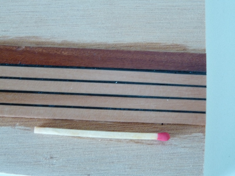

Message par Shpountz le Ven 10 Sep 2010 - 13:10
Bonjour à tous
Merci Gazou
Pour la modif
Pour Didier 94, la coque est faite avec 2 couches de samba 2mm, la première couche du pont en pin 1mm, le bout dehors est fait avec 4 carrés d'alisier,
les mats en 6 planchettes de pin d'orégon, les cadres des coffres en acajou et le lattes de pont et coffres en alisier.
Je réalise toute mes baguettes et planchettes .
Pour les joints j'ai fait un essai, le résultat n'est pas mal ,mais je vais refaire un test.
Et si marche bien je vous dirais comment.
1èr test des joints du pont et des coffres ( lattes 4,2 mm , joint 0,8 mm )
Goelette Shpountz 38/40 - Page 2 P1040528
