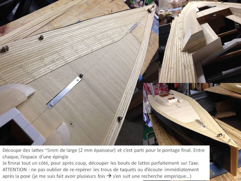

Message par Vincent du Mans le Dim 11 Oct 2015 - 12:40
Zou, retour au Magic Carpet Cube (et oui, le 3 veut dire "cube": humour du milliardaire)
Highland fling...pour Vincent du Mans - Page 6 100_ma10
Je compte faire les joins de calfats au syntho bois, un peu dilué au trichloréthylène. Fais-je une bourde ? (j'ai bien tenté avec des tranches de lattes d'une autre essence, pour faire pro et l'histoire de bien m'embêter... mais mes découpes étaient un désastre)

Message par GAZOU le Dim 11 Oct 2015 - 12:53
je ferais de sérieux essais avant histoire de ne pas bousiller ce beau travail

Message par patdxfr le Dim 11 Oct 2015 - 12:58
Les pros du pont collent du papier Canson (couleur au choix) sur la tranche des planches, mais je n'ai plus le détail en tête.

Message par René le Lun 12 Oct 2015 - 12:13
Bonjour Vincent,
ne dilue pas au triclo!! c'est un solvant ca va detruire ton sinto!
j'ai essayé avec du mastic pu noir! c'est pas terible car ca s'incruste dans les pores du bois et ca fait sale! avant passe une couche de vernis sur tes lames pour eviter que ce que tu mettras penetre dans les pores du bois! tu peux diluer le sinto bois avec soit du diluant cellulosique ou wihte sirit! mais essaye avant sur un echantillonnage!
Amitiés

Message par Invité le Lun 12 Oct 2015 - 13:19
Pour les joints, une seule solution a mon sens, tu passes tes lame au G4 ou verni dilué afin de boucher les pores du bois, et tu mélange du mastic de finition polyuréthane avec du colorant noir,
Bien mélanger tu enfonces sa au fond des fentes a la spatule et quand c'est sec tu attaques au racloir
Testé 2 fois en joint noir et blanc et 0 problème
méthode jipiti entre autre

Message par timcent le Mar 13 Oct 2015 - 12:30
Hello All
Tres joli boulot!
Dilution acétone pour ma part.
Mais le syntho risque de s'immiscer dans les pores des lattes du pont et donc venir gater leur couleur, donc il faudrait d'abord les boucher. Mais si tu fais cela, le syntho tiendra t il sur le bouche pores?
Et tu risques egalement de "combler" un peu l'espace entre les lattes pour le joint de calfat, ne permettant pas une profondeur suffisante pour que le syntho accroche et résiste au leger poncage qui suivra.
Peut etre qu'un leger poncage du pont au grain 240-360 pour le "glacer" et ensuite le passage du syntho ferait l'affaire!?
Le plus sage c'est de faire un test. Tu te fais un  ou plusieurs carrés de 10*10cm et tu réalises les test!
PS: Ma methode pour faire des joints de calfat avec une autre essence de bois est longue et fastidieuse, et j'utilise du placage 6/10 épais pour des joints diront certains!
Voilà ce que j'avais fait pour Esence et Endeavour
- découpe latte du pont
- égalisation des lattes sur chaque côté
- découpe joint calfat dans une autre essence, avec 2 mm de plus que la hauteur des lattes du pont. Je découpe au cutter en utilisant un L Alu, large et épais, en faisant attention à mes petits doigts
- en raison des fibres du bois pas forcement parallèle au sens de la découpe, le côté de la découpe ne sera pas nette. Mais on s'en moque car ce coté sera mis  vers le ciel, et sera poncé plus tard
- après chaque découpe, poncer la planche de placage afin d'obtenir un bord sans écharde, et à peu près rectiligne, côté qui sera mis vers le pont lors du collage!
- collage des "joints" sur la tranche de chacune des lattes. Faire cela à la chaine, les serrer les unes aux autres, et les maintenir serrer avec un carrelet bois, un L alu ou autre, et des poids contre ce carrelet
- les lattes ainsi serrées se collent légèrement entre elles, ce qui est bien pour la suite
- mettre un papier de verre grain 80 puis 240 sur une planchette 20*10cm, sur laquelle tu auras fait une poignée ou autre système pour une bonne prise en main
- poncer la partie du joint qui dépasse de la tranche des lattes
- astuces: il faut bloquer les lattes sur le plan de travail, en largeur et longueur, et aussi eviter qu'elles ne se soulèvent  en les serrant au plan de travail avec des carrelets bois ou autre
- ensuite séparer les lattes, qui je le rappelle sont légèrement collées, avec un cutter
Et voilà le travail

Message par Vincent du Mans le Mer 14 Oct 2015 - 21:44
Ah ba ouais, mais là vous êtes dans le haut de gamme, les gars ! Je ne me sens pas d'attaque. Entre la finition Jipiti, Serge et Timcent, je ne vais pas en dormir de la nuit et je doute avoir formé mes petits doigts à tant de prouesse.
Pour le papier canson, c'est trop tard, je suis au 3/4 du boulot et je ne peux plus insérer proprement le papier sur une telle longueur. L'idée était superbe (et dire que je l'avais lu sur le forum, il y a 1 an face à l\'ordi )
1/ Bon... je retiens que la dilution avec le tryclo, c'est NEIN ! (je comprends mieux pourquoi la peinture partait en lambeaux sur mon ancien bateau... face à l\'ordi face à l\'ordi )
2/ Bien poncer avant l'application du syntho, pour éliminer le plus de pores et G8
3/ Réaliser 2 tests (méthode Timcent) : syntho + white spirit. L'autre en syntho direct
G8 derrière
NB: pour moi, la dilution n'avait d'intérêt que de bien pénétrer les fentes. Sur Esence, j'ai fait ça grossièrement au mastic polyester. Par certain endroit, le mastic était mal introduit --> c'est bof.
L'histoire du colorant m'intrigue. Si je pouvais éclaircir le syntho, ce serait bien. Ca existe en blanc ? Ca se trouve chez Castoch ?
4/ Le gagnant sera enfoncé à la spatule. Racloir, ponçage
Is it ok for everybody ? Merci pour tous vos conseils et bravo aux puristes !

Message par Calor le Jeu 15 Oct 2015 - 8:19
Salut les Copains hello
Voir là :
http://modelismenavalradioc.forumactif.com/t428p45-goelette-shpountz-38-40
Le "calfatage" du pont est bien rendu, la "technique" est redoutablement efficace génial
Si ça peux aider ou donner des idées ... fière

Message par GAZOU le Jeu 15 Oct 2015 - 9:38
Salut
le "synto" en blanc c'est du Mastic de finition ferro-elastique blanc de VOSS CHEMIE en grande surface ( bi-composant )

Message par Vincent du Mans le Mer 28 Oct 2015 - 21:36
Merci à tous, merci Calor : quel beau boulot ! Et en plus, je comprends mieux la pose de la fougère. Mais c'est trop tard, et en partant du milieu, je doute que j'aurai été raccord en restant parfaitement parallèle aux bordées. Déjà que mes V ne se rejoignent pas parfaitement, et ont tendances à être décalées...
Bref, ce sera beau à mes yeux, et à la télé, ça aura quand même de la gueule ! Na !
Syntho ou mastic de rebouchage bois : 2 belles options. Je suppose également que le colorant existe en plusieurs coloris, car je préférerais un rendu plus clair du calfat. J'irai voir chez casto.

Message par timcent le Lun 30 Nov 2015 - 23:42
hello,
peux tu faire un gros plan de ton renvoi ou un croquis fixation+poulie, je peux peut etre te trouver un truc dans mes cartons...tant qu ils sont encore à porter de main, car je traverse dans 1 semaine Angers pour m installer à la Baule....un coup de tete il y a 1 mois!!!!
une cadene inox pekabe (oui on connait l histoire messieurs les puristes) M2.6mm longueur24mm

Message par GAZOU le Mar 1 Déc 2015 - 8:49
Salut
tu n'as pas trouvé de boulon de plus de 2cm ? utilise de la tige filetée
Bonne installation à la Baule

Message par Vincent du Mans le Mer 16 Déc 2015 - 22:20
Tranquillement, mais sûrement, le "teck" recouvre l'ensemble.
La Baule Vincent ? Yes, you made it ! Te loger pour 2 fois moins cher, pied dans l'eau, des plages à kite, avec la tranquillité de province et le flot de belles parisiennes qui viennent à toi l'été, comprends pas que tu ai hésité si longtemps. Franchement ravi pour toi, et je te souhaite une jolie nouvelle vie sur place.
A un de ces 4, dans ton nouveau paradis.
