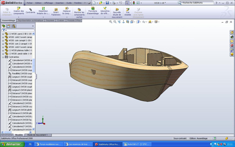

Voici l'avancement de mon projet 3D sur le WS30
Chantier naval Abfil de l'étude à la réalisation par Abfil - Page 2 090306091624535043270839
Tout d'abord une vue 3/4 avant

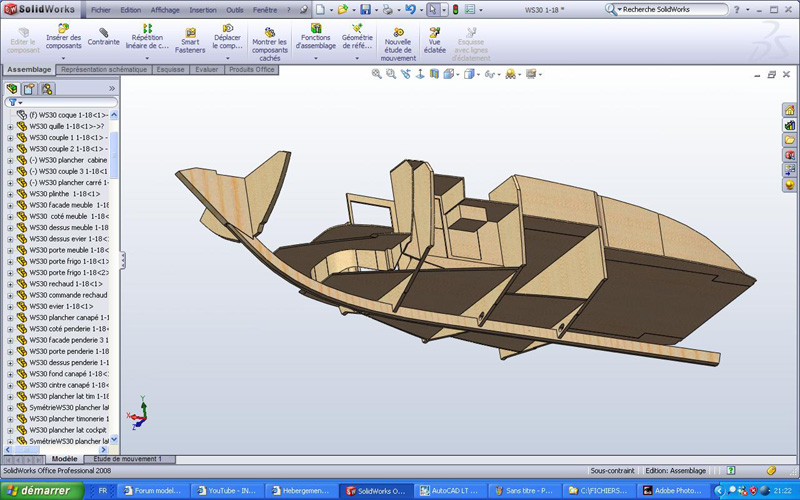

Maintenant sans la coque
Chantier naval Abfil de l'étude à la réalisation par Abfil - Page 2 090306092347535043270849
De dessous on voit mieux les couples
A ce stade et en samba et ctp j'obtiens un poids de 190 grammes
Je rapelle les dimensions: 50cm x 16,7cm Poids visé sans matos RC 250 gr

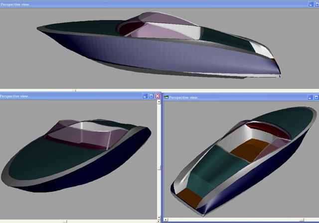

Bonsoir
Voici les premieres images de la modélisation avant le dessin des divers couples et quille
Chantier naval Abfil de l'étude à la réalisation par Abfil - Page 2 090723093549535044123050
Verification du deplacement à ce stade: pil poil 2,3 tonne soit à mon echelle 400 grammes environ tout équipé.
Surface de l'ensemble pour le moment : 35 m² soit à l'échelle 0,1 m² en samba ep 1,5 me donne 90 grammes auquels il faut ajouter les couples en ctp 2 et 3 mm, la quille en ctp 5 mm et l'habillage du cockpit en CTP 1 mm

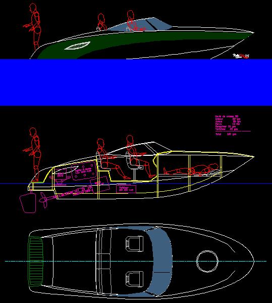

Voici le plan du WS25 tout simple pret pour une fabrication
Chantier naval Abfil de l'étude à la réalisation par Abfil - Page 2 090906091425535044399211
Il est comme d'habitude au 1/18 eme pour 41,5 cm
Si l'un d'entre vous est intéressé qu'il me fasse signe, je lui transmet le plan, je suis toujours à la recherche de prototypeur :D
On peu varier l'échelle si besoin genre 1/8 pour 93 cm
