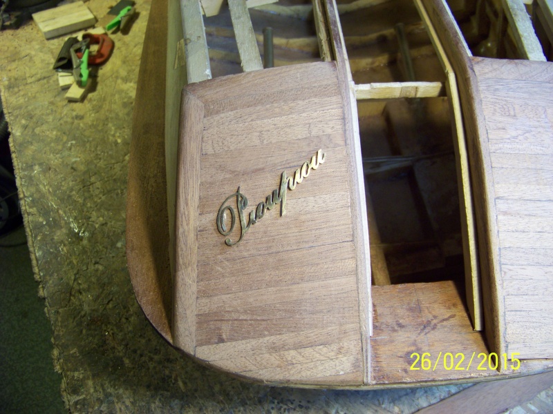

Message par PIOUPIOU le Mar 24 Fév 2015 - 19:28
Bonsoir  bonjour
J’ai voulu faire (trop) bien.
Eviter à tous prix les « jours » le long de la descente de bain.
Résulta : une c…..ie
Le riva de PIOUPIOU - Page 5 <a href=Le riva de PIOUPIOU - Page 5 100_3322" />
Un sacré écart (impardonnable)
Le riva de PIOUPIOU - Page 5 <a href=Le riva de PIOUPIOU - Page 5 100_3323" />
Découpe au x acto (dur)
Le riva de PIOUPIOU - Page 5 <a href=Le riva de PIOUPIOU - Page 5 100_3324" />
Pas trop mécomptant du résultat.
Le riva de PIOUPIOU - Page 5 <a href=Le riva de PIOUPIOU - Page 5 100_3325" />
Pfffffffffffff
Allons-y pour la suite
Amitié  hello
