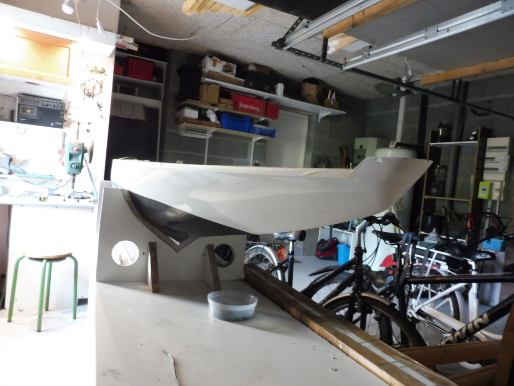

bonjour jipiti 29
Ha put.. de plan !! J'ai acheté le plan de coque chez CHEVALIER & TAGLANT et je me suis référé à celà.
En outre il faut savoir que suivant les années, il y a des changements qui sont effectués. En effet pour exemple il y a quelques années il y avait encore les "moulins à café" qui ont été changés pour des treuils électriques. De là à ce qu'ils modifient la ligne de flottaison !!! non, j'déconne !!!!
Effectivement JIPITI je pense, après comparaison, que ma ligne est légèrement trop basse. Mais tant pis ça sera comme ça sera. Pour le néophyte ça devrait passer. Mais c'est vrai que j'aurai dû être plus vigilant. Comme quoi, on vérifie beaucoup de choses et on passe à côté d'autres (surtout que cette photo je l'ai !!! face à l\'ordi )
cenous 971
cenous 971

Message par Invité le Ven 13 Oct 2017 - 20:44
tu lui rajoute le petit liserai noir un poil plus haut et un poil  plus épais et sa devrais le faire
très belle réalisation applaudissement applaudissement
génial

Message par jipiti29 le Ven 13 Oct 2017 - 23:52
Bien sûr que tu l'as cette photo ! puisque c'est toi qui me les as données !
Comme j'ai fait cette maquette , gràce notamment à tes photos, je connais maintenant ce bateau par coeur, et la flottaison m'a tout de suite alerté, mais tu as raison pour beaucoup celà passera, sauf peut être dans un concours ?
Ceci dit, travail magnifique applaudissement applaudissement
bye

Message par sinouhet le Sam 14 Oct 2017 - 7:57
Maintenant que tu le sais, tu ne verras que ça ...
Ton travail est tellement bon que c'est dommage de "louper" ça.

Message par GAZOU le Sam 14 Oct 2017 - 8:21
Cenous , tu es en train de faire un chef d'œuvre . Un chef d'œuvre ne souffre pas de l'à peu près .
Si tu fais du camouflage genre liseret ( et ) cela retirera toute valeur ( artistique ) à ton modèle . C'est la une bidouille pour championnat . Les vrais spécialistes le verront de suite .
Tu n'es pas pressé de le finir et ce n'est pas un travail impossible que de poncer entre le blanc et le noir et de ramener la ligne au bon endroit .
A titre personnel pour toi le travail sera satisfaisant , ton œil sera satisfait lui aussi et tu sauras , même si tu es le seul à le savoir , que tu n'as pas triché .
Continue dans la rigueur qui est la tienne , c'est la marque des grands .

Message par Invité le Sam 14 Oct 2017 - 9:33
gazou a raison ce serait dommage vue le niveau de finition de laisser comme sa
Quant au lise ( https://fr.wiktionary.org/wiki/lis%C3%A9r%C3%A9 )
Ils seront à faire de toute façon, haut et bas
Bon courage c'est pas facile à faire pile droit
Perso j'utilise le scotch tamya 3mm et je le fais au pinceaux

Message par cenous 971 le Sam 14 Oct 2017 - 10:49
bonjour à tous et merci pour vos encouragements
Comme le dit si bien SINOUHET je vais voir que ça maintenant.
GAZOU effectivement je n'ai pas de chrono pour l'achever. Aussi je pense effectivement que je vais repasser par chez mon peintre après avoir fait la modif
SERGE 34 oui les liserets sont à faire mais ils sont d'une couleur différente. Je l'ai identifié comme susceptible d'être du RAL 3009 (rouge oxyde je crois).

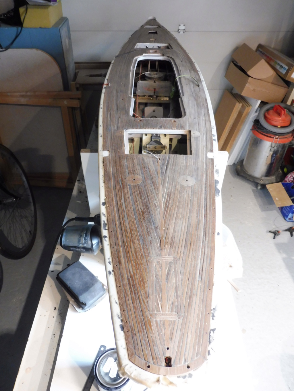

Message par cenous 971 le Lun 22 Jan 2018 - 10:56
bonjour à tous,
Depuis un mois je me suis attaqué (très tranquillement !!!) à la fabrication du pont en teck. Avant de poser les lattes il me faut usiner les pièces délimitant les différentes pièces d'accastillage et des capots et ça, ça prend du temps.
Pour maintenir le capot d'accès aux interrupteurs j'ai collé des aimants et ma fois, ça fonctionne plutôt bien.
J'ai également fabriqué une partie des supports des tangons et tangons latéraux:
à suivre ...
cenous 971
cenous 971

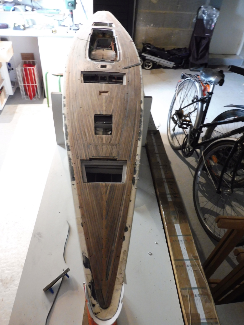

Message par cenous 971 le Ven 18 Mai 2018 - 21:01
bonjour à tous,
Depuis plusieurs semaines (pour ne pas dire des mois) je suis dans la fabrication du pont en teck  (baguettes de 3 x 3 mm de section, le pied quoi ! ). Ca se termine. Il me reste la fougère à faire. Ca ça va être encore un grand moment !!!
Dans quelques jours le bateau va au club car nous avons un sponsor généreux à qui nous allons présenter notre asso et ce que l'on fabrique. Alors j'ai installé, "à blanc" l'accastillage. Ca donne pas mal.
cenous 971

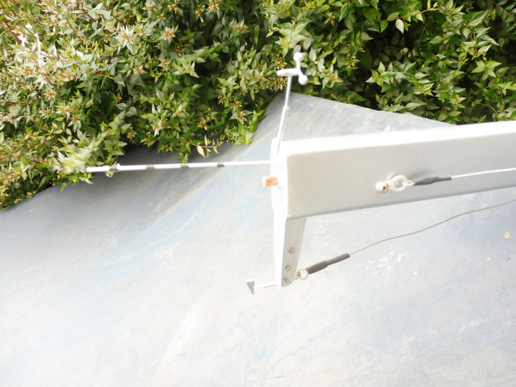

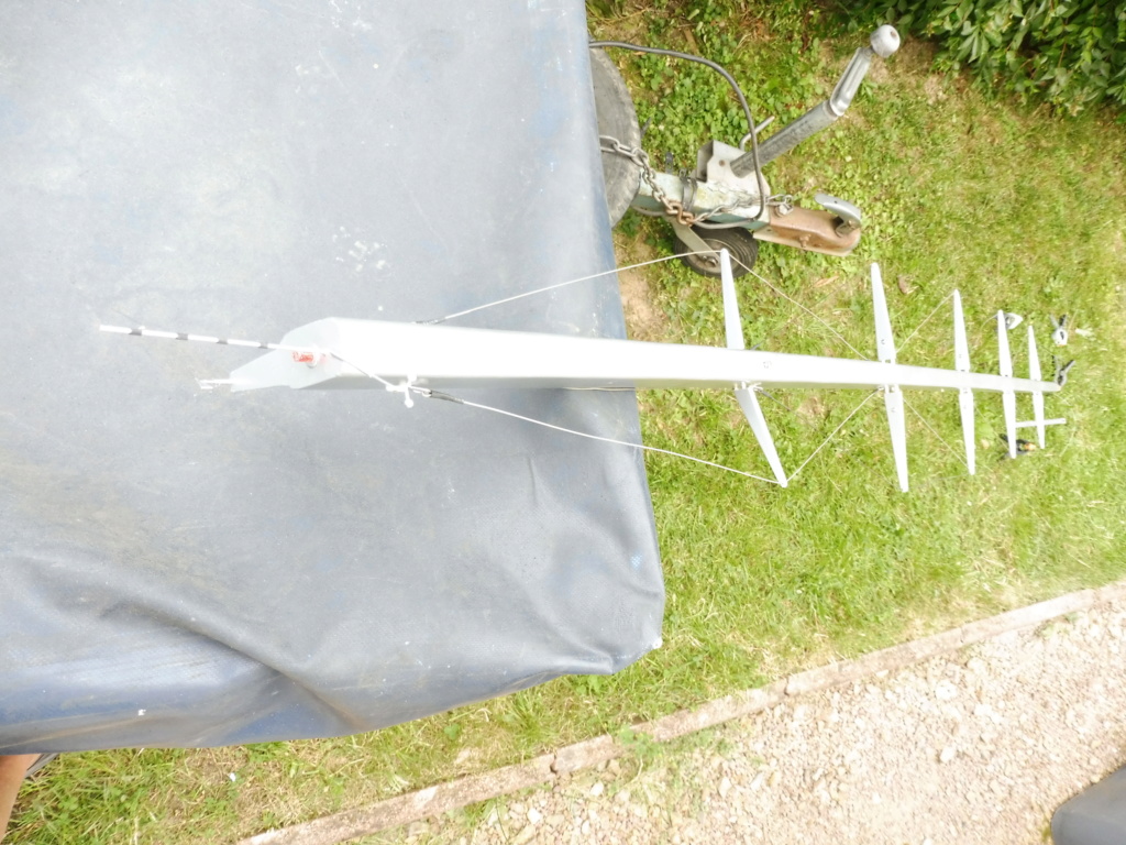

Message par cenous 971 le Ven 29 Juin 2018 - 19:56
bonjour à tous,
Plus d'un mois sans poster mais j'ai quand même avancé.
1/ J'ai refait la ligne de flottaison.
Il y a de l'effet d'optique mais c'est conforme !
C'est beaucoup mieux !
2/ J'ai peins le mât et commencé à y fixer les diverses pièces. Manquent les ridoirs mais ceux-ci seront fixés quand le pont sera achevé (poncé, re-poncé, et vernis (en mat)) puis une fois que les cadènes seront fixées au pont.
vous avez vu: le réglet (20 cm) à la base du mât !!!  rire2  rire 1
Actuellement c'est le calfatage et ponçage !!!  pleur
A suivre,
cenous 971
cenous 971
