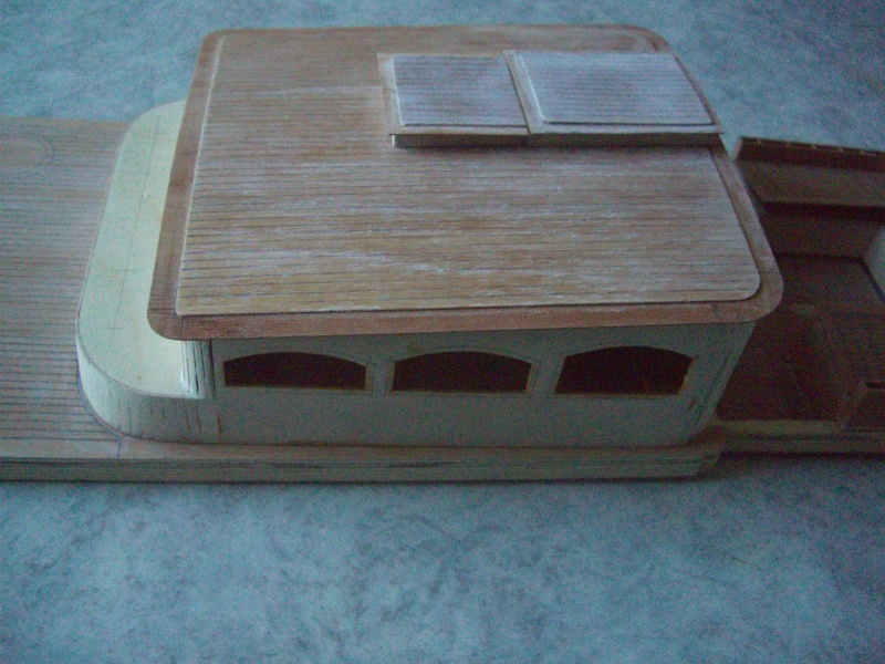

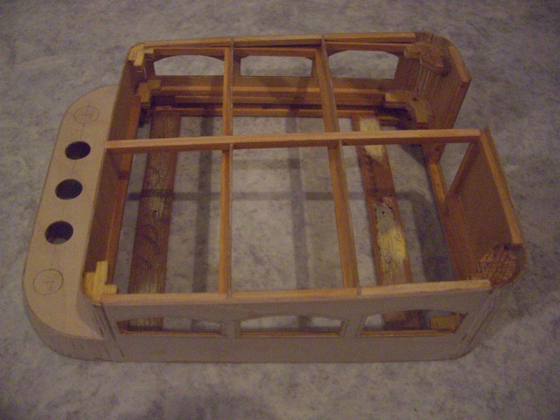

Poursuite de la fabrication du roof.
La partie avant:
du CTP de 1 mm et des tasseaux de 4 x 4 mm.
l'habillage des "fenêtres" en laiton 3/10°
La partie centrale:
La partie arrière:
Ca avance tranquilou !!!
Aujourd'hui débuts avec l'acajou "afrormosia" : essais de vernis. Ca à l'air de correspondre à mes attentes.

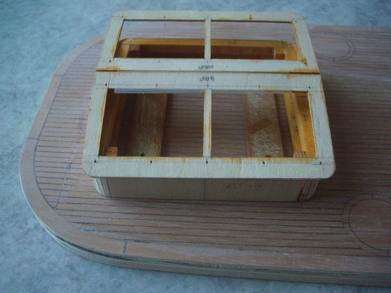

N'ayant pas trouvé de baguette en 2 mm de diamètre je me suis rabattu sur des baguettes pour brochettes que j'ai redimensionné.
Placage en 6/10°
En cours de finition placage.
