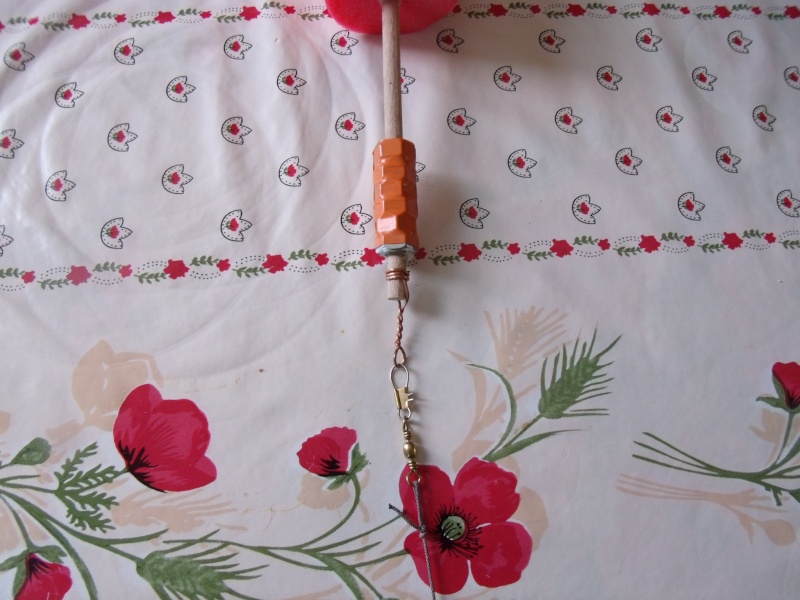

Suite à une des nombreuses conversations échangées pendant ce Gazouland, je vous propose cette methode pour faire des bouées de regates pour les voiliers, ou de parcours lors de differents concour de traction ou de remorquage.
Il suffit d'utiliser des "nouilles" de natation, que l'on trouve chez Décathlon,Gifi ou Foire-Fouille, ou ailleurs. En les choisissant de couleurs differentes, vous aurez des bouées colorées et trés visibles.
Vous coupez vos nouilles de façon à obtenir un cylindre de 20 ou 24 cm de long, vous percez les morceaux de part en part, pour enfiler une baguette de bois (en GSB). Pour coller l'ensemble j'utilise soit de la colle à deux composants, soit tout betement le pistolet à colle. A une extremité j'enfille et je colle 5 ou 6 ecrous correspondants au diametre de la baguette, collés de la même manière, et assurés par un bout de fil de cuivre torsadé pour faire une boucle . A l'autre extrémité un fanion triangulaire coupé dans un bout de tissus à spi, sur lequel je trace un N°.

Il suffit de fixer sur la boucle un émerillon, avec un plomb de peche et de la ficelle à "bas de ligne".

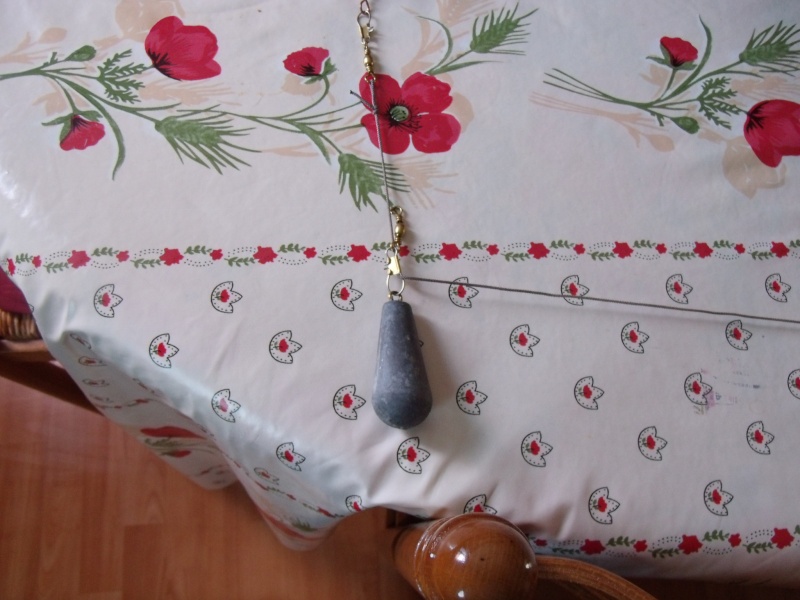

En fait il y a 2 plombs, un gros pour lester la bouée, et un plomb de 50 grammes que je fait coulisser sur le fil pour le maintenir au fond, quand la bouée est en place.
Une technique pas (trop) chere pour faire des bouées 00311
Le plomb de 50 grammes
