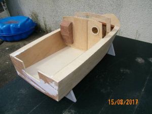

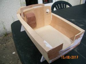

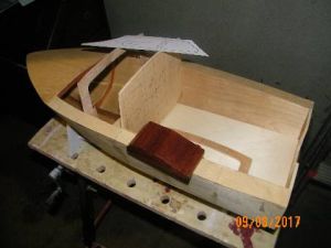

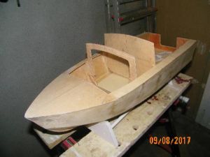

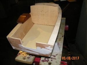

Me voilà revenu de vacances.
Voici l'avancement du ponant,avec la reprise du travail cela avance moins vite!
A ce stade j'en suis à 652g .
Albertus, tu as raison le plan n'est pas des plus fiable et il faut s'en servir plus comme un gabarit.
J'attend le placage de hêtre que j'ai commandé sur internet.
A bientôt.
