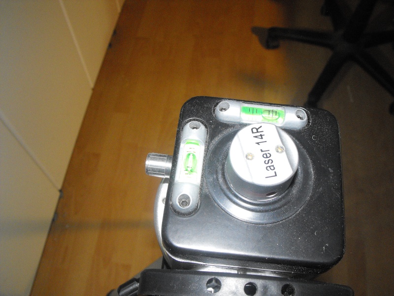

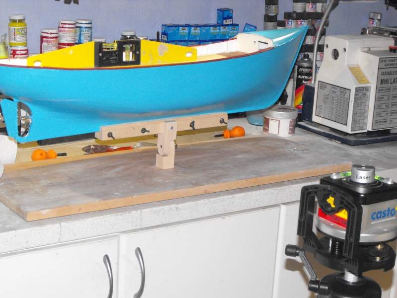

le moment est venu pour tracer la ligne de flottaison ,possédant un niveau tournant a laser très utile pour les frises papier peint ,pour le carrelage,ou pour faire un faux plafond je décide de m'en servir ne pas oublier de faire le niveau sur le bateau ainsi que sur le laser et vérifier les cotes sur le plan aprés tracer des marques au crayon sur la trace laser, sinon la partie cabine avance et a été enduit de g4 [img]nordkap 1/50 navigant - Page 5 Dscf0852[/img][img]nordkap 1/50 navigant - Page 5 Dscf0853[/img][img]nordkap 1/50 navigant - Page 5 Dscf0854[/img][img]nordkap 1/50 navigant - Page 5 Dscf0855[/img][img]nordkap 1/50 navigant - Page 5 Dscf0856[/img][img]nordkap 1/50 navigant - Page 5 Dscf0857[/img]

Message par Invité Mer 5 Déc 2012 - 18:55
C'est un effet d'optique ou il y a un creux sur le pont?

Message par languille Mer 5 Déc 2012 - 20:23
bertrand78 a écrit: hello
nordkap 1/50 navigant - Page 5 Dscf0810
a tu m'a fait peur en mettant la cabine en place, pas de creux en vue j'aime autant car une bosse ça ce lime mais un creux il faut trouver une lime a épaissir et la c'est chaud :cheers: [img]nordkap 1/50 navigant - Page 5 Dscf0858[/img][img]nordkap 1/50 navigant - Page 5 Dscf0859[/img]

nordkap 1/50 navigant - Page 5 Empty Re: nordkap 1/50 navigant
Message par Invité Mer 5 Déc 2012 - 20:45
Ce sont les hiloires qui sont moins hauts sur les extrémités peut-être?

Message par LUZOLO Jeu 6 Déc 2012 - 7:50
Salutatous hello
Ce qui me gene un peu c'est ça :
" ne pas oublier de faire le niveau sur le bateau "
Car je ne vois pas comment tu peux faire un niveau sur des bords d'hiloire, :comprend pas :comprend pas
suffit qu'un des bords soit plus haut de 1 mm et ton niveau est faux.
le niveau laser pour marquer la ligne de flottaison OK, à condition que tu es une marque à la proue et à la poupe de ton bateau et d'aligner ton rayon sur ces marques, afin de faire des points de repère de ta ligne.
Encore une fois, le coup du niveau sur le bateau,
j'y crois pas du tout, désolé, mais c'est mon avis. salamalec salamalec

alors comme j'ai précisé les cotes on été vérifié avant sur le plan et la hauteur de la ligne correspond au plan le niveau laser permet d'avoir un trai bien droit de façon a mettre ton tyro nickel [img]nordkap 1/50 navigant - Page 5 Dscf0860[/img]

Message par languille Ven 7 Déc 2012 - 6:26
LUZOLO a écrit:Salutatous hello
Voili voilou
A
Patrick
après réflexion c'est vrai que la prise de niveau sur le bateau n'est pas une science exacte mais elle permet de positionner le pont parallèle au plan de travail le juge de paix étant la prise des mesures sur le plan mais je précise que dans mon cas cela correspondait impeccable hello

Message par languille Ven 7 Déc 2012 - 6:34
bertrand78 a écrit:Ce sont les hiloires qui sont moins hauts sur les extrémités peut-être?
hello du coup je sais ce qu'ai un hiloire après réflexion j'ai rehaussé ces hiloires cela permet une meilleur tenu de la cabine donc merci pour ton intervention sur ce forum

Message par Invité Ven 7 Déc 2012 - 6:54
Le forum est fait pour ça, ce sont pour la plupart des remarques constructives qu'il faut exploiter pour ne pas faire d'erreurs irréparables.
Tes hiloires me paraissaient un peu bas sur les extrémités, il aurait été dommage que de l'eau endommage l'électronique en pénétrant par là.
